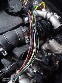

nachdem ein Marder im Motorraum das Kabel von meinem Dacia Duster II 1.5 Blue dCi 115 4x4, welches von der oberen Lamdasonde im Bereich der Spritzwand nach vorne zieht (8 adriges Kabel), durchgebissen hat, habe ich die Adern wieder verlötet und mit Schrumpfschläuchen versehen. Danach hat auch alles wieder normal funktioniert.
Nun zeigte das Tacho-Display an, dass AdBlue nachgefüllt werden muss. Es passten jedoch nur vier Liter hinein und die Anzeige hat sich danach leider nicht zurückgestellt. Ich vermute nun, dass eins von den Kabeln doch nicht richtig verlötet wurde und keinen Kontakt hat. Um nun nicht alle acht Schrumpfschläuche wieder aufzumachen frage ich an, ob jemand evtl. weiß, welches von diesen Kabeln für die Weitergabe des Füllstandes des AdBlue-Tanks zuständig ist, d. h. welche Farbe dieses Kabel hat.

Am Harnstofftankmodul sind 6 Anschlüsse: 2 für die Spannungsversorgung, 2 zum Harnstoffinjektor und 2 Datenkabel, die über die Nox Sensoren weiter im Motorraum zum Motorsteuergerät führen.
Die Datenkabel und die Kabel zum Injektor sollten jeweils miteinander verdrillt sein.
An dieser Datenleitung hängt auch noch ein Partikelsensor.
