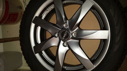

Hier mal nen Pic von den Proline Bx 16" mit den Nokian ich find die richtig schick.
