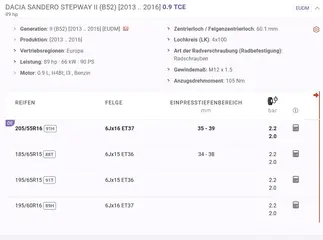

Ich fahre die Serienbereifung mit 205/55/16 91H.
Im Winter würde ich gerne schmalere Reifen fahren. Offizielle Aussage von Dacia gem. email:
"Seitens des Herstellers ist nur folgende Räder-Reifengröße freigegeben:
205/55 R16 (91)H auf Felge 6.0 J 16 ET 37".
Gebe ich bei Online-Reifenhändlern den Herstellercode ein erscheinen jedoch noch andere Reifengrößen, z.B. 185/65/15.
Das COC habe ich nicht, da ich ihn gebraucht gekauft habe.
Wer von euch hat das gleiche Fahrzeug und kann mir weiterhelfen?

185/65 R15 und 195/60 R15 dürften wohl kein Problem sein
Die stehen nicht im Kfz-Schein und das allein ist schon das Problem, obwohl das serienmäßige Ersatzrad bei uns z.B. ein 185/65 R 15er ist. Es darf aber nur mit max. 80km/h gefahren werden.

Ich bin nach DK gezogen und habe das Auto in DK gebraucht gekauft. Somit braucht man hier keine COC für das Zulassen eines gebrauchten PKW. Ist das in D nicht auch so? Sorry, das habe ich vergessen zu erwähnen.
In DK gibt es keinen Fahrzeugschein. Auch bei dänischen Online-Händlern gibt man nur sein Nummernschild ein und alle verfügbaren Teile zum Auto werden angezeigt. Hier ist alles gläsern.
Ich habe nochmals bei Dacia angefragt, da alle Online-Reifenhändler weitere Reifengrößen anbieten.
Jedoch auch hier die 2. Antwort von Dacia:
"...gern teile ich Ihnen mit, dass für Ihren Dacia SANDERO mit der Fahrzeugidentifikationsnummer UU15SDA1C56601563 nur die Reifengröße 205/55 R16 (91)H auf Felge 6.0 J 16 ET 37 zulässig ist.
Weitere Dimensionen sind für Ihren Dacia SANDERO vom Hersteller nicht freigegeben."
