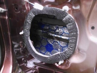

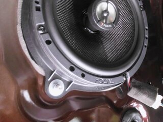

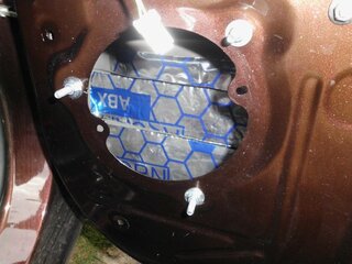

Ich habe M6 x 30 und jeweils 2 selbstsichernde Muttern verwendet.
Einmal direkt am Blech geschraubt, dann die Lautsprecher darauf und noch mal mit Mutterngesichert.
Den daraus entstandenen Spalt habe ich dann extra abgedichtet. So kann ich später ohne viel Aufwand die Lautsprecher mitnehmen zum nächsten Wagen und die originalen Papptüten wieder rein setzen.
