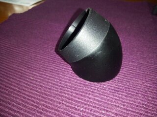

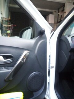

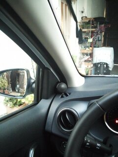

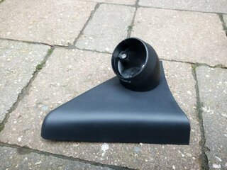

Bei den Lautsprechern habe ich mich für die Eton 160.2 entschieden. Dazu noch 2 Ringe für die 165 Boxen in der Tür zu montieren und noch 2 Adapter um die Lautsprecher an die original Stecker anzuschließen. Nicht zu vergessen das Dämmmaterial für die Türen.
Für die Hochtöner im Spiegeldreieck unterzubringen habe ich mir mit dem 3D Drucker Adapter gemacht.
Hier mal Bilder

Schöner geht immer ;) CAD ist nicht so mein Fall.
Wenn bedarf besteht kann ich gerne die CAD Datei die Adapterringe hochladen.

Ist zwar von letztem Jahr, aber mich würde die Datei für den 3D Drucker interessieren. Könntest du die hochladen oder per PN senden ?
Schon mal danke
