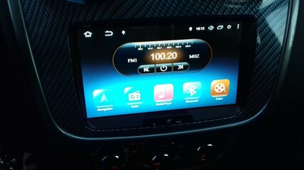

Eine Nummer günstiger ist das: Dacia Duster / Renault | 8" Touch screen| Android 8.0 | 4GB 32GB | Entertainment system ,mit einen Octa-Core | 4GB RAM | 32GB Speicher.
Einen fahrzeugspezifischen Einbaurahmen wird bei keinen für Dacia angefertigte Android Geräte benötigt, da sie wie das Originalradio befestigt werden.
Die Anschlüsse passen original ohne Bastelarbeiten. Mit den Rabatt-Code "hal9k" (Rabatt €21,23) sind es dann 275.08€.Das einzige was noch dazu kommen würde, für die eine originale Rückfahrkamera(Dacia) , wird dieses Modul zwischengesteckt, Adapter Original Rückfahrkamera an Nachrüstradio für Dacia Duster Sandero Logan | eBay

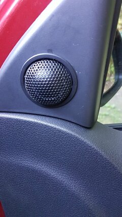

ich habe die POW 106.2 drin!
Wie Du schon sagtest, 50W RMS an 3Ohm. Ich bin begeistert! Dazu habe ich mir noch einen Underseatwoofer besorgt. Jeder der bis jetzt in meinem Auto einen Soundcheck hatte, war begeistert! Kann ich nur zu raten!!!

Das Gerät gibt es natürlich auch mit 4GB Ram und 32GB Speicher und einem acht Kern Prozzesor Klyde KD8308

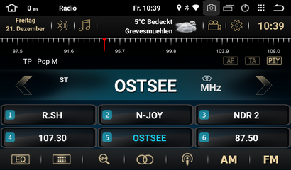

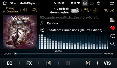

Danke für den Link und die Info zu dem Android Radio. :yes:Was brauche ich noch dazu wenn ich DAB+ und OBD2 am Wenn ich DAB+ haben möchte dann brauche ich das DAB+ Modul ?
Komme ich mit dem Radio auch an die Daten vom Fahrzeug über OBD 2 Bluetouth? Ich hab einen Viecar ELM327 OBD2 Adapter.

Wo hast Du die Hochtöner montiert? Spiegeldreieck? Vielleicht ein Bild :) ?
Um DAB+ zu nutzen wird natürlich das Modul dafür benötigt und die Fahrzeugdaten werden mit Torque über OBD 2 angezeigt.
