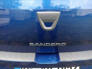

Ich hab Scheiben getönt (95%), die innenbeleuchtung gegen LED getauscht, Ladekantenschutz außen original aus Edelstahl, innen LZ Parts, kürzere Stabantenbe und die "50 PS extra" durch rot lackierte Brenssättel.

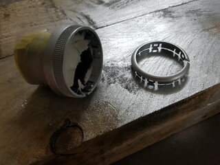

Heute hatte ich Zeit, Lust und die Nerven mich an die Heizungs-, und Lüftungsregler ranzumachen
Ausbau:
Möglichst alle Regler in eine Endposition bringen, in meinem Fall Endposition links.
Wichtig: Die drei Gehäuse und die drei Innenteile nicht untereinander vermischen und getrennt
voneinander lagern (Gebläse/Verteilung/Temperatur), denn die Mechanik innen in der Anlage
ist jeweils verschieden.

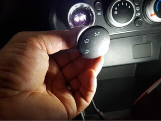

Zwischen Daumen und gekrümmten Zeigefinger die Regler mit einem Ruck nach vorne rausziehen.
Nicht verkanten dabei.
Jede Reglereinheit besteht aus:
Gehäuse, Innenteil mit Sichtplatte, Außenring und Reiter
(Wer kennt noch die Skalenreiter bei alten Radios zur Sendermarkierung?)
Gespritzt wurden die Gehäusekränze und Außenringe
Gleiches Spray wie die Türinnengriffe + Klarlack

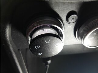

Wiedereinbau:
Erst Gehäuse in den Schacht einschieben und zwar so, dass der kleine Spalt in den später der
rote Reiter reinkommt, in der Position ist, wie eingangs beschrieben (Endposition links)

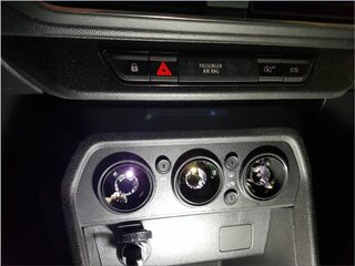

Hier ein Foto der Anlage mit entnommenen Reglereinheiten
Hier ist ein Gehäuse drin und das Innenteil mit Anzeigeplatte noch nicht ganz eingesteckt.
Auf richtige Einbauposition achten. (Innen sind Kunststoffzahnräder, wenn die mit Gewalt... dann
wird`s teuer)

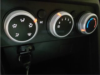

Alles drin, sitzt-passt-wackelt und hat Luft ..
So siehts nun in meinem "Essential+" aus.
Griffe, Lenker, Knüppel und Regler a la Comfort.
Original doch etwas zu "grau in grau" gewesen
