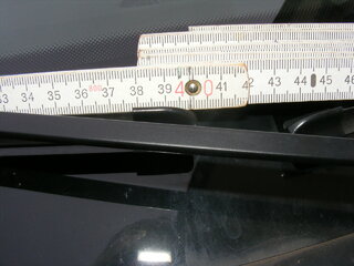

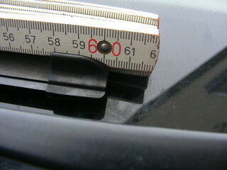

Hat denn der Stepway andere Wischer als der Streetway ?
Ich habe gerade extra nochmal bei unserem Comfort die Serienwischer nachgemessen.
Die Maße vorne sind 60 und 40 ! Und nicht wie du schreibst 61 und 41.

Es sind 61 und 41 cm
  • #14
dann ist mein Meterstab defekt? es sind 61 und 41 cm Millimeter genau!
