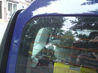

Ich hatte auch Streifenbildung im dunklen Teil des Glases an der linken Hecktür. Scheibe wurde von Dacia auf Garantie getauscht.
Seltsam, sowas habe ich auch noch nicht gesehen. Was mag die Ursache sein?
ich schätze mal, das darunter der Kleber ist, der die schwarze Farbe der Scheibe angreift. Fehler wurde bei mir anstandslos von Dacia behoben. Mein MCV war da ca. 1,5 Jahre alt
Man kann aber auch päpstlicher sein als der Papst
@uwe
Danke für das Bild,jetzt kapiere ich auch worum es geht.
Und Glückwunsch das Dacia da was gemacht hat.
Sieht aus als wäre da Luftblasen zwischen Scheibe und Kleber.
Aber mal ehrlich so klein und wenig ich da auf dem Foto sehe halte ich das kaum für relevant.
Bei AUDI würde man da sagen "stand der Technik".
Das würde ich nicht mal als Verarbeitungsmängel ansehen.Eher als Fertigungstoleranz.

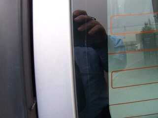

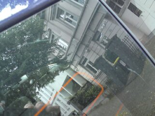

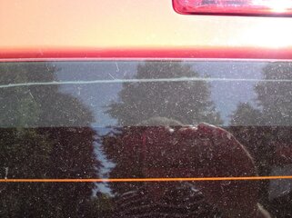

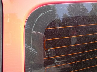

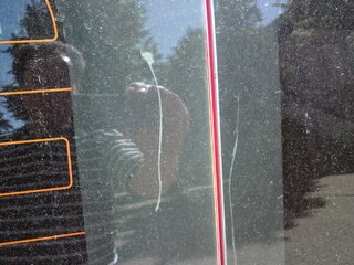

So Leute, ich war leider ein paar Tage krank.
Hier die versprochenen Fotos, wobei der rote Dacia unserer ist. Ich habe mit dem Besitzer des blauen Dacias gesprochen. Beide Wagen sind knappe 2 Jahre alt.

das scheint mir ganz genau die Abgrenzung des Klebers zu sein,- verträgt sich vielleicht nicht ideal mit der Color-Randbeschichtung der Scheiben.
Auch kann an den Kleberändern im Laufe der Zeit durch Feuchtigkeit, große Temperaturunterschiede und Schmutz auf den Innenscheiben eine leichte Ablösung stattfinden.
Ich würde das wie Daciabaer eher als kleinen kosmetischen Mangel verbuchen,- solange die Scheibe dicht und fest im Rahmen ist.

Eben daran liegt es nicht. Ich habe irgendwoe zu Hause noch andere Bilder. Und wie Du siehst, hat der blaue Dacia gar keine Tönungsfolie. Es ist also völlig unmöglich, das es daran liegt.
Und ich möchte das nicht einfach als "kosmetischen Mangel" abtuen. Dafür war das Auto immer noch zu teuer. So würde ich vlt. bei einem Gebrauchten denken.
