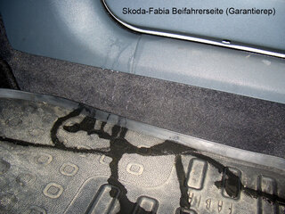

Hallo zusammen .... ich habe seit etlichen Wochen das Problem mit meinem Duster, daß sich hinter dem Fahrersitz Wasser auf dem Boden sammelt. Laut Mechaniker dringt das Wasser an der Schnittstelle Fenster/Türe (hinten links) ein, allerdings ein normaler Vorgang. Denn das Wasser kann innerhalb durch und unten an der Türe wieder auslaufen. Wenn allerdings der Wasserdruck zu stark wird (extremer Regen), dann bildet sich derart viel Wasser, daß es sich den Weg innerhalb der Türe durch die schlechte Abdichtung in den Innenraum sucht. Kennt jemand von Euch das gleiche Problem? Über Feedback würde ich mich sehr freuen :rotate:
Hallo, ich habe im vergangenen Jahr genau das gleiche Problem gehabt. Zuerst habe ich mir beim Aldi 2 Pakete Papierküchenrollen gekauft, die Fußmatte entfernt und die Küchenrollen gleichmäßig im Fußraum verteilt. In der Werkstatt wurde dann festgestellt, dass beim nachträglichen Einbau der hinteren Lautsprecher, die Türverkleidung fehlerhaft wieder eingebaut wurde, so kam es dann zum Wassereinbruch. Mit Dichtungsmasse und dem korrekten Einbau dieser Türverkleidung war es dann gut. Allerdings habe ich diese Reparatur nicht in einer Renault/Dacia Werkstatt durchführen lassen, die waren nicht einmal in der Lage, nach 3 vergeblichen Versuchen, den losen Teppichboden, vorne links zu befestigen, sondern bei dem Autohändler (BMW), bei dem ich arbeite.

Die Abflüsse an der Türunterseite könnten verstopft sein, das Wasser staut sich bis zur Lautsprecherunterkante und drückt dann dort herraus. Wenn man den Bereich der Wassertropfen auf den Bildern so sieht, ist es genau unter dem Lautsprecher.

Zweimal in Folge und auch in Folge der massiven Niederschläge, durfte ich den Duster nun trocken legen. Im Fahrerseitig hinten befindlichen Fußraum, also im Fond stand etwa 3cm hoch H2O in Bergquellqualitaet.
Beim ersten Mal duenkte mir noch, ein Fenster sei eventuell nicht ordentlich geschlossen gewesen, beim zweiten Mal jedoch schied jegliche Fehlbedienung aus. Allem Anschein nach suchte sich das Regenwasser von der Scheibe herab den Weg in die Tür, weiter an der Innenverkleidung und unter der Lautsprecher Öffnung über den Tuergummi nach innen. Die Löcher in der Tür unten sind alle frei jedoch sieht man bei genauer Betrachtung das die Tür Verkleidung nicht ordentlich an der Tür verklebt ist. Womöglich hatte der Vorbesitzer diese entfernt wegen ausgehängter Griffe oder Scheibenmechanik. Danach einfach keine neue Butylschnur rein und die Sache nimmt ihren Lauf….
Kurze Vorsprache beim fdh ergab, dass man meiner Logik soweit Folgen könnte und die Schnur, die ja nur eine dünne Wurst Karosseriekleber ist, habe man da.
Eigentlich wollte ich es selbst machen aber der Mechaniker zeigte Ehrgeiz und demontiert kurzerhand die Tür… 30 min später mit Wasserschlauch den Dichtigkeitstest erfolgreich gemeistert und so sehe ich den Regentagen im Herbst gelassener entgegen. In Summe günstiger als eine neue Türdichtung, die ich auch in Verdacht hatte, jedoch dem Wasser sauber den Weg weist.
Bei mir schaute es damals genauso aus. Innendichtungsfolie nicht richtig verklebt. AH kannte das und hat mit Sanitärsilikon neu verklebt. Hat 13 Jahre gehalten!
