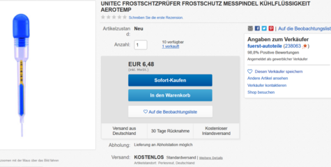

Nein - und für 1/3 des gesparten Geldes kannst Du Dir einen Spindelheber gönnen.
Dann bist Du auch künftig immer auf der sicheren Seite und weißt immer, bis zu wieviel °C minus Dein Kühlwasser frostsicher ist.
Nach so kurzer Zeit schon wieder Frostsschutzwechsel macht nur Sinn, wenn man seit dem letzten Wechsel mehrere male Kühlwasser nachfüllen mußte.
