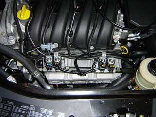

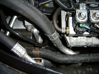

Bei deinem 16V müsste der rechts von der Lichtmaschine zu finden sein . Ich hatte gelesen, das da zum Wechsel der Rampenschutz demontiert werden soll.
Kannst du mal ein Foto davon machen, ob das wirklich so eng ist ?
Das würde ich mal sagen, ein Ölfilter ist optisch nicht zu erkennen.

Dann sitzt er unter dem Ansaugstutzen, der so doch mit demontiert werden müsste mit samt den Gasinjektoren ?
Sieht fast so aus, vom Platz her ist das die einzigste Lösung um an den Ölfilter zu kommen.
Gibts dafür eine verfügbare Werkstattanweisung?

....und findet auch versteckte Ölfilter :D
Von unten muss man nur beim 1.2er (D4F) - Motor ran, dort findet man den Filter zwischen rechter Antriebswelle und der Ölwanne.
Bei K4, K7 und K9-Motoren erfolgt der Wechsel, mit mehr oder weniger günstigen Platzverhältnissen, von oben.
