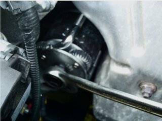

Zum Filter lösen, benutze ich eine Kralle mit 3/8", 1/4" und 21mm Sechskant- Antrieb, für 10 € erstanden dort wo deine Filter her sind .Dazu sollte nur der Stecker von der Lichtmaschine abgezogen werden.

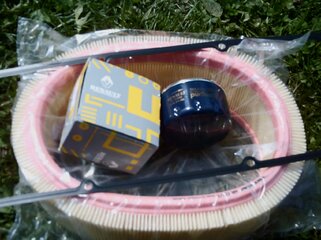

Auf der Suche nach günstigen Original/Erstausrüster- Teilen bin ich bei BT hängen geblieben und habe neben 3 Ventildeckeldichtungen (für Ventilspiel Kontrolle bei Gasausrüstung), die bei Renault über 20€ kosten,noch 2 Ölfilter und 2 Luftfilter erstanden.

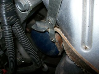

Die Ölfilter sind nur halb so groß wie ich es bisher kannte (Bosch,Man).
Links sitzt die Lichtmaschine und rechts das Hitzeschutzschild über dem Auspuffkrümmer. :angry:
Hersteller die so was konstruieren gehören die Hände ab gehackt.
Die üblichen Ölfilterschlüssel greifen hier nämlich nicht.Und durch stechen funktioniert auch nicht zu wenig platz zum drehen.
Also Hitzeschutzschild ab (3x 10er Muttern).
Es gibt zwar einen Ölfilterklauenschlüssel den man auf eine Ratsche stecken kann der hätte hier vielleicht noch gepasst,aber den hatte ich nun mal nicht.
Letzt endlich tat es dann die große Rohrzange aus dem Sanitärbereich :lol:
Vorher ein Lappen drunter legen für das geklecker. ;)
Danach den neuen Filter die Dichtung mit ein bisschen Öl einreiben und "Handfest" anziehen,das genügt.

Genauso ein Ding habe ich gemeint,wusste aber nicht den Namen,Danke (Texas) für das Bild.

Problemfall Ölfilter kaum Platz zum arbeiten
D.h., dass der Riemendinger auch nicht passt, ja?
Nein,Siehe Bild im Anhang.
Für den Ölfilterwechsel kann man so einen billigen Ölfilterschlüssel verwenden,der Ölfilter an meinem Clio war geanau an der selben (bescheuerten) Stelle....<_<
Eben nicht nur beim Basis 1,4er da sitzt die LIMA anders.
