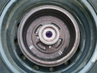

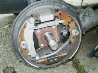

Danke für das Video,also ok,mit Gewalt klappt das also.:DDen Nabendeckel hatte ich auch runterbekommen und dann zum Glück erstmal gelesen im Buch.;)Die Mutter MUSS nämlich neu wenn Sie runter war,die ist selbstsichernd,nen Splint wie früher gibt es da nicht mehr!!!
Alternativ kann man auch die Trommel mit angeschraubten Rad abziehen. Dazu den Deckel und die Mutter schon vor dem Anheben lösen. Nach dem Reinigen nicht vergessen, zwischen den Belag Haltefedern und den Bremsbelagträgern ein wenig hitzebeständiges Fett auf zu tragen. Das verhindert die lästigen Quietschgeräusche. Der Nabendeckel lässt sich ohne Verkannten mit Hilfe der 36er Nuss einschlagen.
Renault berechnet 36 Minuten für das Bremse reinigen.

Also nur 18 min. pro Rad?Ok,die haben bestimmt auch den passenden Abzieher dafür,aber durchaus fair gerechnet,gib Schlimmere.;)
