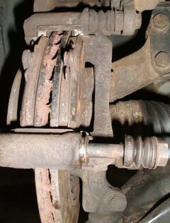

Wenn die Fahrzeuge älter werden, sollte man beim saisonalen Rädertausch sehr genau den Verschleiß der Scheibenbremsbeläge beobachten. Wenn die Beläge nicht gleichmäßig abgenutzt sind, kann ein Führungsbolzen des Bremssattel fest gegangen sein. Wenn das nicht behoben wird, steht ein vorzeitiger Belagwechsel an.
Zur Wiedermontage sind 4 neue Sechskant-Schrauben M8x20 (10.9) 34Nm und mittelfeste Schraubensicherung notwendig.
Danke Texas,habe heute die SR montiert,alle Beläge gleichmäßig,aber kurz nach Lösen der Bremse im Betrieb hatte ich manchmal eigenartige Schleifgeräusche.
Habe nun den dünner Grat der außen an der Bremsscheibe immer stehenbleibt entfernt (immer innen und außen) die Geräusche sind nun weg.:)

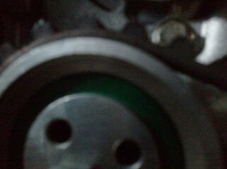

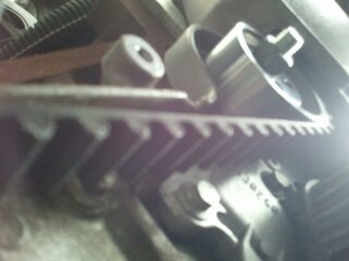

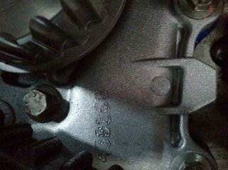

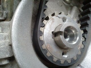

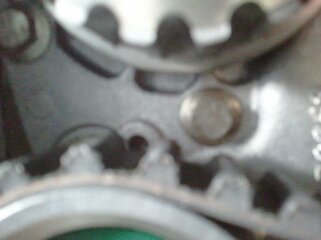

Hallo vor 2 Wochen habe ich alles selbst gewechselt beim Sandero 1.6 MPI mit Klima
Zahnriemen, Wasserpumpe, Spannrolle, Schraube für Riemenscheibe.
Flachriemen, Spannrolle, Umlenkrolle.
Kosten 180 Euro 4,5 Stunden Arbeit und ohne den wagen aufzubocken und Reifen dranngelassen ( hat Spaß gemacht).
Hersteller OPTIBELT Zahnriemen und Flachriemen.
Auto hat 85000 km und bis jetzt wurde noch Bremsen vorne Spurstangenkopf links und rechts , Thermostat, Traggelenk links ausgetauscht. Alles selber gemacht .Da weis ich das es richtig gemacht wird. Für die Fahrer die im Winter kalte Füße bekommen, (Fahrerseite )einfach ein Tuch nehmen und rechts Beifahrer Seite in die Lüftung unten reindrücken aber so das noch was rauskommt .Somit verteilt sich die Luft im Gebläse Kasten und ihr habt warme Füße, läuft bei mir schon seit 3 Jahren einwandfrei.

Wollte noch sagen das der Zahnriemen und Wasserpumpe noch sehr gut aussahen nach 4 Jahren und 85000 Km. Der hätte mindestens 2 Jahre noch gehalten. Die Spannrolle sitzt genauso wie die alte ( vermessen) .Früher hatten die K7M Motoren einen Zahnriemen mit 95 Zähnen, da konnte man ihn überspannen , heute mit 96 Zähnen nicht so stark mehr , höchsten 2-3mm.Da die Garantie(:D:D:D) rum ist habe ich es selber gemacht und 800 Euro finde ich zu viel für die Arbeit. Renault 4Std und ich 4,5 Std. ohne Hebebühne. Habe leider sehr sehr sehr schlechte Erfahrungen mit Renault Werkstätten gehabt(Getriebe tausch wegen rasseln, aber altes Ausrücklager wieder eingebaut, Kabel in der Tür eingeklemmt(scheuern) Antwort vom Meister: in 7 Jahren muss man sowieso die Kabeln alle tauschen und hat nichts unternommen. Schrauben abgerissen usw. Ne ne alles was ich selber machen kann bin ich froh. Habe auch alle wichtigen Sensoren im Kofferraum und ein OBD2 Lesegerät immer mit dabei (Handy).
