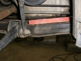

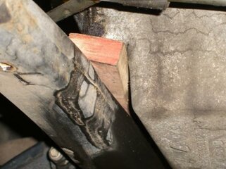

Thema Motorabstützung, da gab hier ja lustige bis unpraktische Dinge zu sehen. Am einfachsten klemmt man vor Demontage des oberen Motorlagers einen Holzstreifen zwischen Ölwanne und Hilfsrahmen. Eine Holzstärke wählen, die 2-3mm dicker ist als der Spalt selbst und mit einem kleinen Hammer vorsichtig dazwischen klöpfeln. So kann man auch mit der Hebebühne immer die passende Höhe anfahren.

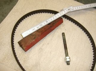

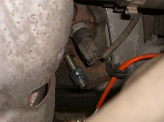

Thema Blockierdorn. Der ist hilfreich, aber man muß den nicht extra kaufen. Einfach ein ca. 10-15 cm langes Stückchen M10 Gewindestange einschrauben und gut ist's. Ich hatte noch zwei gekonterte Muttern als Drehhilfe am Ende montiert; ist aber überflüssig. Man kann die Stange easy mit zwei Fingern hin und her schrauben.
Ein Schlagschrauber ist schon sehr nützlich. Neben dem einfachen Lösen der Riemenscheibenmutter kann man diese auch prima damit anziehen, exakt auf Maß, ganz ohne Blockierdorn.
So, nun versuch ich noch ein paar Bilder dazu anzuhängen, ich hoffe es klappt. Die sind nach dem obigen Text wohl selbsterklärend; notfalls müßt ihr nachfragen.
