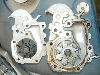

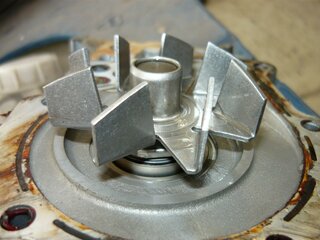

Neue Wasserpumpe bei Zahnriemen wechsel
Danke Texas für die Tips.
Nur noch die Frage ob die Wasserpumpe unverändert bleibt?
@ Volker : Ja
@ Gerharddust : Nein, leider nicht passend
Thomas
Die neue ist etwas anders im aussehen.Funktioniert aber genauso gut habe keinen Unterschied bisher Feststellen können (seid ende Juni verbaut danach eine Woche Urlaub mit Landstr und Autobahnfahrten) auch im Stadt und Staubetrieb keine Veränderung.

@daciabaer
Ich denke mal deine "Neue" ist keine org. Reno Pumpe,sondern eine aus dem Zubehör , wie sie z.b. bei dem Conti ZR Kit mitgeliefert wird.
Das etwas andere "Schaufelrad" kommt mir bei besagtem Kit bekannt vor ,und habe ich auch schon erfolgreich in unserem ersten verbaut.
Ob und was genau bei der Pumpe ab 16/11/2009 anders ist , ist somit noch nicht abschliessend geklärt.

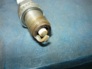

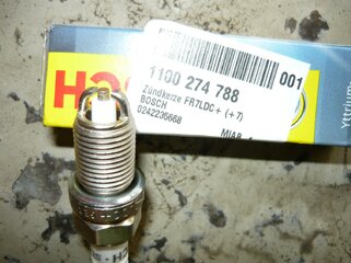

Aber Luftfilter und Zündkerzen (ist jetzt der 3 Satz seid Auslieferung) wurden gleich mit gemacht.
Bilder von meinem Zahnriemenwechsel in meinem Album:
https://www.dacianer.de/forum/album.php?albumid=398
Außerdem wurden vorher noch Bremsscheiben und Beläge sowie die Bremsflüssigkeit in einer Werkstattkette gewechselt (Aus Zeitmangel)

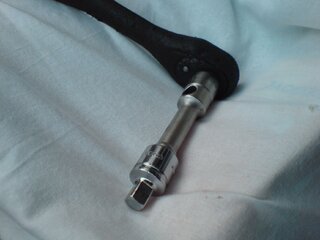

100mm? Da haste ja was zu tun gehabt....:lol:
Meine Lösungsvorschläge:
1: Türklinke benutzen,der Vierkant hat auch 8mm
2: Verlängerung von einer Knarre zurechtfeilen.
3: 8mm Vierkantnuss kaufen,allerdings hab ich auch noch keine gefunden...(Wo gibts sowas?)
Vor dem Problem stand ich gestern auch. Die Türklinke passte zwar, hatte aber einen Kunststoffgriff und ich konnte das richtige Drehmoment zum lösen der Ablaßschraube damit nicht aufbringen. 35 NM schätze ich mal.
Ein Bekannter hatte tatsächlich die 8 mm Vierkantnuß samt Knarre, die man für Renault / Dacia braucht. Wenn man den Wagen nicht aufbockt und den Ölwechsel drunter liegend vornimmt, geht es offensichtlich nicht anders.
Bei einem aufgebockten Wagen (Hebebühne) mag ein massiver alter Türgriff aus Metall durchaus seine Dienste tun.
Für den 1,4l 75 PS MPI Benziner habe ich ca. 3,5 Liter von Öl Liqui Moly 5W40 genommen. Damit habe ich auch bei anderen Fahrzeugen sehr gute Erfahrungen gemacht und der Motor läuft damit wunderbar ruhig. (120 Tkm Inspektion)
