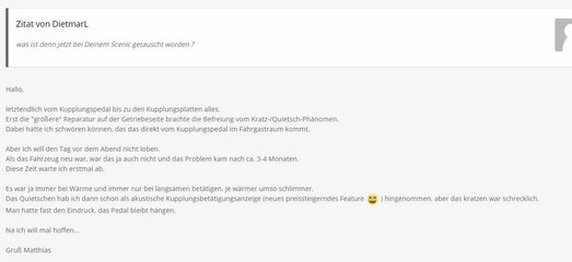

In Werkstatt A sagte man mir "das Problem gab es schonmal beim Renault Scénic da haben wir es auch hinbekommen"
dazu habe ich mal die Googlemaschine angeschmissen eben und dies hier gefunden genau das selbe Problem
=> " Kupplungspedal quietscht und kratzt " <= (scenic4-forum.de)
auch hier wurde ALLES getauscht ... hier ist man dem Schlauch wohl auch auf der Spur
auch hier =>
wenn Warm , Kratzen ,"Quietchen"nennen sie es
und erst bei paar Kilometern

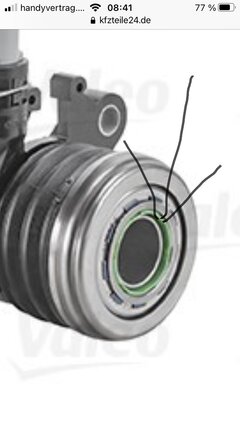

Mich würde mal interessieren was auf der Kupplung und auf dem nehmerzylinder steht. Also die teilenummern und hersteller. Ob renault, luk, sachs oder was auch immer. Ich vermute das problem liegt hier siehe Bild. Also Werkstatt kann man nur msl probieren einen anderen Hersteller zu verbauen, wenn seitens renault keine abhilfe kommt. Kostet doch nix im EK

Was ist das genau für ein Bild, das grüne Teil was da zu erkennen ist, sieht mir sehr nach Transportsicherung aus.
Das sollte natürlich vorab herausgezogen werden.
Ich kann mich aber auch täuschen, ich glaube mal gelesen zu haben, dass einige dieser Zentralausrücker sowas haben.
Wer kennt sich da genau aus?
Könnte auch ein Defekt durch falschen Einbau sein , evtl. ist die innere Dichtung hier in grün zu sehen.
Nein, wollte damit sagen, das ist dort an der stelle eine führungshülse, worauf der äußere teil sich bewegt. Wenn sich dort die teile ausdehnen dann geht es schwergängig. Denke dort liegt das problem aber es gibt anscheinend seitens renault noch keinen anderen zylinder daher im zubehör schauen. Man muss natürlich vor klären was renault verbaut, von wem die produzieren lassen.
Aber man muss sich den nehmerz mal genau anschauen, ob das wirklich sein kein, Vermutungen sind ja gut aber nur durch anschauen von den teilen wirst man zur lösung kommen.

OK wenn es um die Führungshülse im ZS geht, dann logisch, wenn da Toleranzen oder Materialpaarungen nicht passen kanns schnell zu solchen Problemen kommen.
