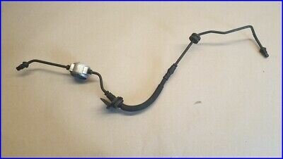

das ist nicht der Fall, diese Hydraulik-Dämpferdosen sind in vielen Fahrzeugen eingebaut, die funktionieren halt einfach im System und man bemerkt es nicht. Darum kennt das Teil auch keiner.
Hier VW-Sharan Kupplungsleitung mit Dose, das Teil steckt in sehr vielen Fahrzeugen!
Die anderen Hersteller haben so nen teil auch nicht drin. Im Dacia ist auch nur eine membranfederkupplung wie überall
zur Membranfederkupplung, ja das ist schon richtig, der Kupplungsautomat mit der Membranfeder wird auch keine Schwingungen verursachen. Die Schwingungen die gefiltert, und eliminiert werden sollen, entstehen an der Kurbelwelle und Motorseitig, diese werden dann über Schwungscheibe und Kupplung aufs Pedal übertragen, und das versucht man weg zu bekommen, mit eben dieser Dose.
