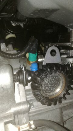

Was ich wegen den Schwingungen schon getestet habe, war wie bereits auch oben erst erwähnt, das mit
einem Gewicht an der Leitung. Ich habe dazu die vibrierende Dose (ist ja während des Drückens fühlbar)
mit einem Pass-Stück und einer Zwinge gepresst, um so die Frequenzen abzuändern oder zu verschieben.
Je nach Druck mit der Spindel der Zwinge. Hat nichts gebracht, keinerlei Auswirkung auf das aktuelle Verhalten des Systems.
Das Ganze natürlich in eingebautem Zustand am Fahrzeug getestet.
Wenn man die Dose während des Drückens der Kupplung filmt, ist eindeutig ein Durchbiegen der Metallplatte in der Dose zu beobachten.
Das wollte ich mit der obigen Methode auch einmal ausschließen.
Alles ohne Erfolg.

Nun haben wir halt immer noch das Dosenrätsel. Wenn das der casus cnaxus ist, müsste ja drinnen irgendwas sich drastisch verengen, so daß die Bremsflüssigkeit nicht mehr zum Nehmerzylinder gelangen kann.
Ich habe mich ganz zu Beginn auch an diese seltsame Dose gemacht, und einiges ausprobiert.
Bin aber wieder abgekommen und weiß nicht warum es deswegen schwerer gehen soll, oder was bei Wärme sich in der Dose ändern soll.
Die Dose ist aus Kunststoff GFK, drin ist nichts, außer Bohrungen und Kanäle für die Hydraulikflüssigkeit.
Diese sind aber so groß, dass man schon einen mind. 4-5mm großen Fremdkörper braucht um da was zu "verstopfen", eher unwahrscheinlich.

Hier nochmal ein Video von der Dose in Aktion, genau auf das Blech schauen, da sieht man wie es sich bei Druckbeaufschlagung nach außen wölbt und wieder zurück geht.
Ich denke mal eine Engstelle oder Verstopfung ist da nicht in der Dose, vibrieren tut diese jedoch schon, wenn man beim Drücken der Kupplung an dieser Dose fühlt.
