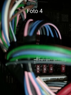

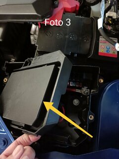

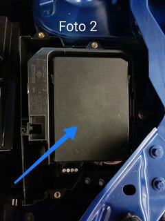

Hallo zusammen, wie angekündigt wo am Sandero Stepway 3 im Motorraum noch Sicherungen versteckt sind.
Der Kasten auf den Fotos befindet sich rechts neben der Batterie, wenn man vor dem Wagen steht. Habe die Bilder Mal nummeriert, falls die nicht chronologisch hochgeladen werden. Das Foto mit den Sicherungen hab ich nicht besser hinbekommen, da die unter dem Kasten sind und es verdammt eng ist.
Bei mir war die Sicherung für die Rückfahrscheinwerfer FH1 defekt und Dank eurer Hilfe habe ich die dann gefunden. Welche Sachen hier noch abgesichert sind kann ich nicht sagen. Die Bezeichnung der Sicherung und dass die im Motorraum sitzt habe ich von einer Werkstatt bekommen, habe aber 3 Tage gesucht, da die sehr schwer zu sehen sind.
Hoffentlich können diesmal alle die Fotos sehen und ich vielleicht einigen etwas damit helfen kann.
