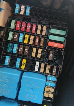

Position 15 war Rückfahrscheinwerfer bei ohne S&S und Position 21 bei mit S&S.
Die Position 21 ist auf dem original Foto nicht gesteckt. Ich kann nicht erkennen, ob dort ein Kontaktsatz vorhanden ist.
21 ist bei mir nicht belegt gewesen ,es war dort keine Sicherung drin

Kauf dir eine neue Brille, auf 21 ist oben ein sauberer Kontakt und unten sieht es für mich so aus, als wäre da ein verschmorter Kontakt .

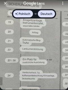

Naja der Kontakt oben ja aber unten nein und da ist auch meiner Meinung nach nix verschmort .Aber ausschließlich kann man ja nichts ...die Übersetzung sagt ...
