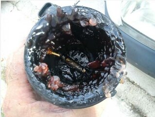

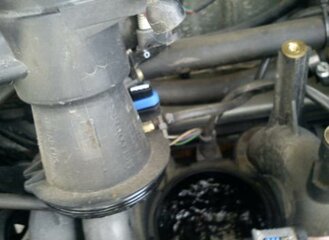

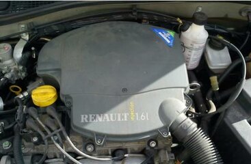

Hier ist noch ein aktuelles Beispiel von einem Logan mit Unterdruckdosierung des Additivs hinter der Drosselklappe .
Hab mir das mal angesehen.
Erschreckend diese Ausfällungen des Additives!
Allerdings stelle ich mir die Frage, ob der Nutzer wirklich das richtige Additiv verwendet hat?
Denn daß Liqui Moly so einen Schrott anbietet ist schwerlich nachzuvollziehen.
Das Problem soll mit der zu ungenauen Dosierung mittels Tropfenflasche zusammen hängen. Die anderen Bilder waren mit Flash Lube entstanden.
Begünstigt wird das noch durch lang anhaltenden Schubbetrieb, wo eigentlich die Einspritzzeiten auf Null sind, aber das Additiv durch den hohen Unterdruck bei geschlossener Drosselklappe, weiter in großer Menge ein getröpfelt wird.
Bei den elektronischen sequenziell dosierenden Additiv-Systemen, wird die Menge nach der Gaseinspritzmenge berechnet und bei Benzinbetrieb und Schub wird auch kein Additiv zugeführt.
