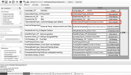

Habe noch keine Lösung gefunden, wenn mein Duster wieder bei mir ist (Frau ist damit noch im Urlaub), vergleiche ich meine Daten der Steuergeräts mit den geposteten von den Kollegen hier.
Duster II ab 2018 - ddt4all und Duster 2018...

Was habt ihr denn mit ddt4all im Tacho Cluster eingestellt/verändert?
Der MCV hat noch der alte Tacho, es gibt dort meines wissens keine Einstellung für CarburationType.
