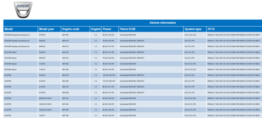

Für alle Dacia Fahrer die gerne Leistung mit sparen Kombinieren möchten, es gibt ab sofort von Prins eine Umrüstung für den 1.3 TCe mit 130PS oder 100 PS für Dokker, Duster und Lodgy.
Achtung! Aktuell noch kein R115 Gutachten verfügbar.
Schon wieder diese Liste... Die geistert hier schon lange rum. Es können nur die grau markierten umgerüstet werden. R115 no heißt geht nicht.
Die Liste kann nicht stimmen ich hab nach einer Prins II angefragt für meinen Sandero II (Kauf 06/2020) und es gab das OK. Seitdem fahre ich damit problemlos
Die liste wohl irreführend. Den man kann sie umrüsten, bekommt aber kein R115. Das nenne ich mal suboptimal um es nicht sch... zu nennen.
Die Liste hat nur Direkteinspritzer gelistet. Im Sandero gibt es aber nur MPI bisher. D.h. Steht der nicht auf der Liste. DI-Motoren sind ja beim Umrüsten die Sorgenkinder.
Umrüsten kann man viel. Wer trägt das ein? Nach welcher Norm? Was steht im Schein? Wüste nicht das sich da was geändert hätte.
Fährt mit Gas und nicht mit dem A4 Zettel mit der Aufschrift R115. Ist das eingetragen? Warst du beim TÜV oder nur bei der Zulassungsstelle, gar nichts?

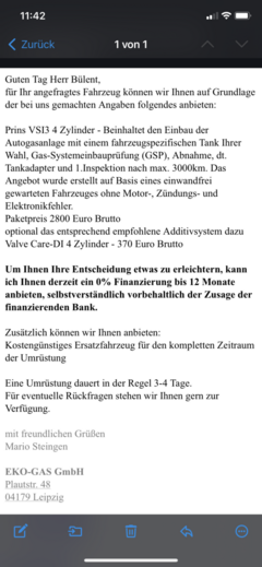

Hallöchen zusammen ,
Vorhin bekam ich mein Angebot zwecks Umrüstung auf Gas ,
Hier die email ,
Was haltet ihr davon ?
Gruß Bully
