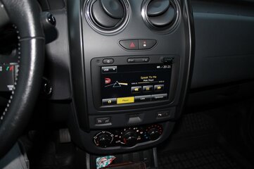

Also wenn ich meinen 4-er Kingston Ministick aus dem Medianav rausziehe und Musik lösche, und oder andere aufspiele und ihn danach wieder ins Medianav stecke, dann erst wieder das MN starte, spielt es sogar das gleiche Lied an der gleichen Stelle weiter, als ich das MN oder die Zündung ausgeschaltet habe:).
Brauchst Du denn wirklich ein 8 GB stick:think:? Also ich habe echt viele Musik, Lieder und auch komplette Alben (ja viele in WMA Format mit hoher Auflösung) auf dem Stick, trotzdem ist er nicht ganz voll;)
mp3 Dateien hab ich auch ein paar, mag aber hier nicht unter 320kbs Auflösung gehen, da um so besser (empfindlicher) die Hochtöner um so mehr hört man diese beschnittenen Hohen zzz töne die zur Komprimierung
genutzt werden!
Wenn man die Originalen Lautsprecher nutzt ist das natürlich kein Problem, weil es Breitbandlautsprecher sind dazu noch die in den Fußraum spielen, da wird man das nicht unbedingt mitkriegen.
Eigentlich nutze ich mp3- wenn überhaupt nur im Auto, und da dann auch nur weil ich hier die Albumcover einfügen kann und diese beim Musikhören dann angezeigt werden:clap:. Aber das weißt Du ja sicher, zeige trotzdem mal ein Beispiel;), oder ist das Cover Geschützt, dann danke an den Eigentümer;)
