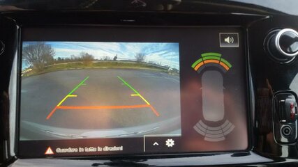

Dynamische Linien sind mit dem MN1 bis MN3 nicht möglich, nur das MN4 (Softwareversion 6.x.x.x) kann das. UPAHMI zeigt die EPH-Sensoren visuell an, UPASND spielt den Ton durch das MediaNav. Ob sie auch zusammen mit dem Multiview funktionieren, müsstest du selber testen.
Mir ist bei der Suche nach einer Nachrüstkamera aufgefallen, dass da einige mit dem Feature werben. Soll alles ohne zusätzliche Verkabelung, rein über interne Sensoren funktionieren.
Ist für mich Spielerei, da ich perfekt mit den Seitenspiegeln rangieren kann, aber vielleicht eine Idee für jemand der es gerne hätte.
Die Hilfslinien im MediaNav werden dann einfach komplett abgeschaltet.
Nur wie soll es ohne Infos wie Lenkwinkel usw. funktionieren?
So wie beim Smartphone über G-Sensor und eventuell noch anderen. Da wird einfach nur die Position und Verschiebung im Raum ausgewertet.
OK aber das kann nur sehr sehr grob funktionieren, wenn nicht einmal die Breite des Autos bekannt ist...
Jo, aber die Linie bewegt sich und gibt damit eine Hilfe, in welche Richtung das Lenkrad ein zu schlagen ist. ;) :D
Ich meinte eher sowas hier:
Wie gesagt, müsste das jemand mit MVC + EPH mit CAN-Verbindung testen.
