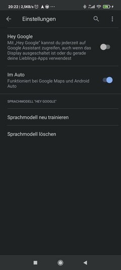

Merkwürdig.
Nach erfolgreichen Verbinden mit dem Navi mit Android Auto habe ich am Smartphone in der Android Auto App unter Einstellungen folgende Einstellung getätigt (siehe Bild).
Vorher war "Hey Google" aktiv.
Wo ich diese (siehe Bild) Einstellung aktiviert hatte, konnte ich z.B. das Senden oder gar selbst die Nachricht diktieren.
Danach habe ich das USB-C Kabel wieder entfernt (Verbindung wurde logischerweise getrennt).
Dann wieder verbunden. Dann ging es wieder nicht, obwohl die im Bild vorgenommene Einstellung noch aktiv ist.
Sehr sehr merkwürdig.
