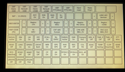

Wollte gerade das Gerätekonfigurationsupdate 3.4 machen.
Der Stick ist 8GB, FAT32 und wurde vor dem Erstellen vom Fingerprint formatiert.
Aber das Media Nav Evo meldet vor dem update: Ungültige Datei. Ist das bei euch auch so.
Müsste ich ausprobieren. Wobei mein MediaNav Evo noch kein Android Auto hat...
Du sprichst von 3.4, auf dem Screenshot ist aber 10.4 zu sehen. Kontrolliere daher bitte, ob du auch die richtige Version installieren willst. Dazu auf dem MediaNav die aktuelle Version anzeigen lassen, notieren und das dazu passende Update raus suchen.
Hatte das Problem mit 10.4 auch. Habe dann die Toolbox auf einem anderen Rechner installiert und alles klappte problemlos.
Manchmal muss man einfach ein Bisschen länger warten. Das Update fängt dann trotz Fehlermeldung an.
