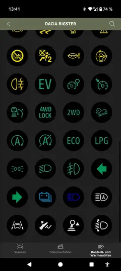

bei meinen Duster 3 Bj 2024 leuchtet folgendes Symbol schwach gelb 3 Punkte auf einen Linie in einem Kreis, daneben ein gelbes Ausrufezeichen. in der bedienungsanleitung ist dieses Anzeige nicht dokumentiert. Kann it dazu jemand was sagen? Danke

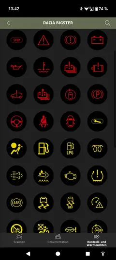

@hsts180 wo bist du da drin, um diese Symbol Auflistung zu sehen? Müsste es si ja auch für Duster in Farbe geben?? Sieht nach My Dacia App aus, aber sah ich bei mir in App noch nie...
Anleitung Bigster aus der App

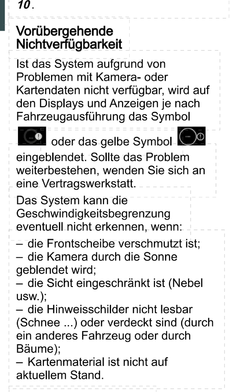

Hatte ich gestern auch. War auch heute morgen noch da.
Medinav runtergefahren und neu gestartet. Alles wieder o.k.
P.S. Bei mir war das Kreissymbol weiß, nur das Ausrufezeichen gelb
