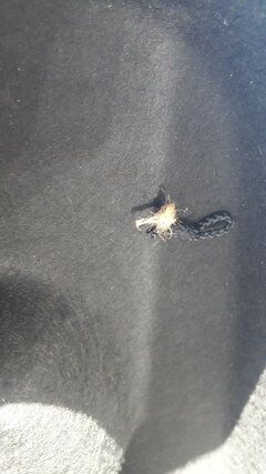

Gerade eben noch am Auto gewesen und die Heckablage repariert.
Rechts hatte sich die Kordel aus der Pappe gelöst,um die wieder durchzuführen musste das Loch leicht geweitet werden.
Dann habe ich mit Paketband da einen dicken Knoten drauf gemacht damit die Kordel nicht wieder rausrutschen kann.
