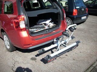

Vor einigen Wochen bin ich von einer guten Freundin hier vom Club ganz günstig an einen neuwertigen,kaum benutzten,Fahrradträger gekommen.:)
Heute war nun mal die Zeit das Nummernschild zu montieren,ihn drauf zu setzen und die Elektrik zu überprüfen,funktioniert Alles.:cool:
Hat sogar einen Klapp-Mechanismus so das man die Heckklappe bei montiertem Träger noch öffnen kann.:rolleyes:

Wie wird dafür der elektrische Anschluss hergestellt? Gibt es für dafür am Auto eine Buchse für einen Stecker, oder muss man sich da was selber basteln?
@Sven:
Der Unitec Träger ist für die AHK und hat den 13 poligen Stecker,passt also zur Werkseitigen AHK ohne Zusatzadapter.;)
Der Träger selbst wird nur auf die AHK aufgesetzt und die Halteschraube dann mit Drehmomentschlüssel auf 110 nm angezogen,fertig.:rolleyes:
Ahh, ich versteh. Man muss also vorher schon die AHK mit Elektosatz haben.
@Sven:
Genau,dachte Du hättest auch Eine dran?:think:
Es gibt auch andere Träger die ohne AHK an der Heckklappe angehängt werden,mit Spannvorrichtungen.Auch nicht so schlecht,für 1 Rad,2 werden dann doch recht schwer.Das geht 1. auf die Scharniere der Klappe und 2. durch zwangsläufige leichte Bewegung in den Befestigungen auch irgendwann auf den Lack.:huh:

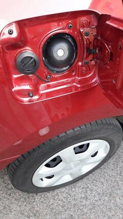

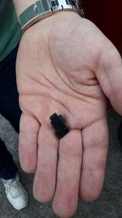

Irgendwo im Bereich der Tankklappe ist ein kleines schwarzes Kunststoffteil abgefallen nur komme ich nicht dahinter wohin es gehört.
Habe mal ein Bild vom Jetzt-Zustand gemacht und eins von dem Teil.
Könnte vielleicht jemand von Euch mit einem Bild wo das Teil montiert drauf ist für Klarheit sorgen?;)

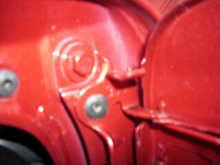

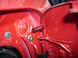

Das Ding ist der Anschlag für die Tankklappe.
Am oberen Scharnier ist ein Winkel wo das Ding draufgesteckt ist. Die Klappe schlägt offen dagegen.
Danke:
Werde mir das die Tage mal ansehen.
Beim alten Logan war es im Detail anders,aber da hatte ich den Anschlag 2 mal verloren,den dann nachgekauften hatte ich dann angeklebt und Ruhe war.:D
Dieses Mal ist das Teil ja auch noch da,werde es also auch ankleben.;)

Mal sehen ob es festgeklebt nun hält,der Kunststoffclip war einfach gebrochen und abgefallen.
