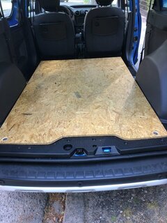

Die Rückbank ist auch schon ausgebaut.

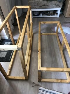

Jetzt kommt die wichtigste Entscheidung - Bodenplatte oder Lattenkonstruktion
So, die Bodenplatte hat gewonnen.
Ist schon verbaut :)
...und der Rohbau von einer Sitzbank und der 'Küche' ist auch schon fertig.

Frage1: Könntest du/Sie hier mal den Abstand am Boden von der einen Schiebetür zu der anderen Schiebetür hier angeben? Sind es 133cm oder mehr? Bzw. wie groß ist das Stück zwischen der verlegten Platte und der Schiebetür rechts?
Frage2: den Abstand zwischen den B Säulen und zwar wo die plastikstopfen sich befinden (zwecks Gardinenstange) Wenn du/Sie den bitte auch messen und hier mitteilen könnte, wäre ich sehr dankbar.
Ich nutze Die Liegefläche dann in der Größe von 180x80 bzw. 180x90 cm und suche den Platz für den Dometic Kühlschrank von der Breite 26cm und hoffe, dass er rechts an der Schiebetür noch passen würde. Weitere Herausforderung in meinem Fall ist die Unterbringung von zwei 20 Zoll e-Klapprädern auf der linken Seite evtl. eines aufgehängt?
Ich bin sehr gespannt, wie der Ausbau am ende Aussieht und mir das ein oder andere evtl. aneignen kann.
FG
ca. 144 cm
Von Stopfen zu Stopfenn 111,5 cm, also ohne Stopfen ca. 112 cm.

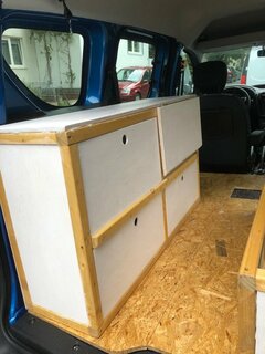

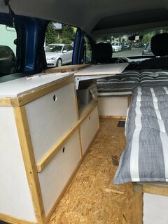

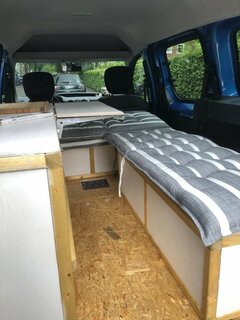

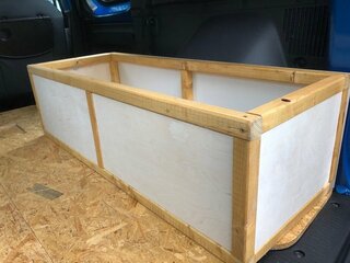

Nach einem freien Tag habe ich einen weiteren Etappensieg zu vermelden.
BettBankKiste ist geschlossen und eingebaut.
Und auch die 'Küche' ist schon drin.

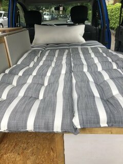

An meinem nächsten freien Tag, kommt die dritte Box und die Deckel/Liegefläche
Auf den Gartenstuhlauflagen möchtest Du schlafen?
Nur die Harten komm´ inn Garten! :D
