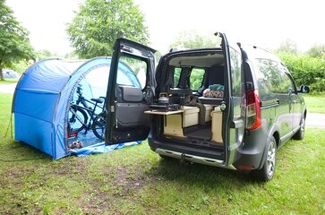

Dein Ausbau ist sehr originell und super durchdacht! Das mit dem oben stehenden Kanister werde ich ähnlich machen um mir Hahn und Pumpe einzusparen! Denke da an Kanthölzer mit Stiften unten und Querplatte auf der der Kanister dann nur zeitweise steht und der dann mit Unterkonstruktion aus den Kanthölzern während Fahrt in Kiste wandert. So ist die Küchenplatte meistens frei.
Vielen Dank nochmal und schöne Touren in deinem Gespann :) LG Claudia
Mit unserem Dokker haben wir jetzt schon 2 Urlaube gemacht..Klasse!
