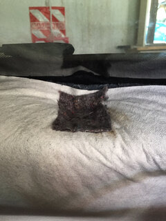

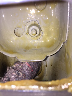

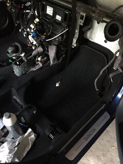

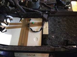

Umbau und Konservierung Logan Mcv II
Na Du schenkst Dir aber auch nichts ....... Du arbeitest ja fast schon am Gerippe, so hast Du das Fahrzeug entkernt. :lol:
Hut ab vor Deiner Arbeit und Ausdauer! -_- :)
Danke Helmut, ist schon der 4 den ich so behandel. Langsam aber sich wird auch dieser fertig. Freue mich. Sind 2 Wochen Arbeit aber da ich es nebenbei mache, dauert es eben 2 Wochen.
Gesendet von iPhone mit Tapatalk

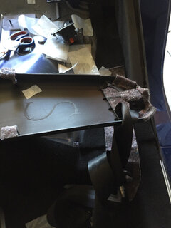

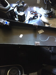

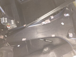

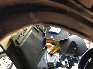

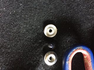

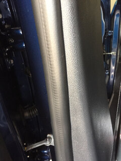

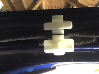

Bei der Verschraubung zwischen Verkleidung und Karosserie empfehle ich eine gummibeschichtete Scheibe drunter.
Bilder habe ich hier eingestellt

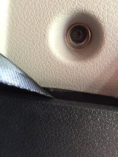

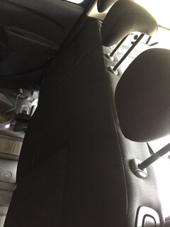

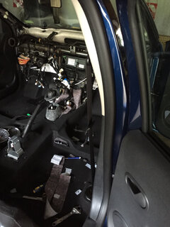

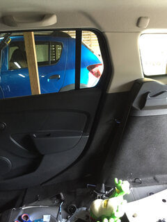

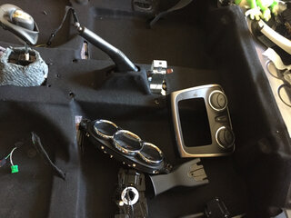

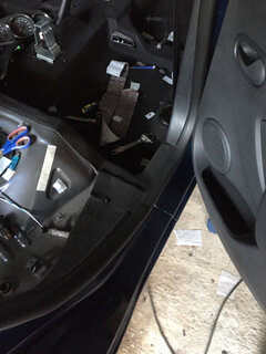

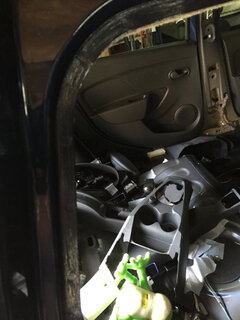

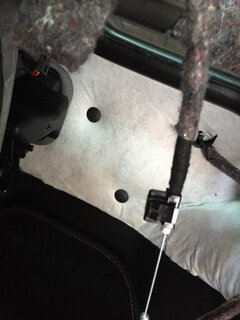

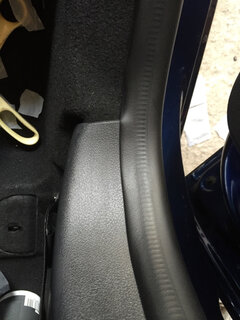

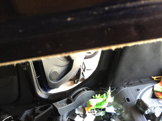

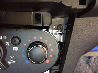

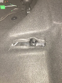

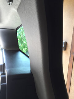

Hi Thorsten, na Logan. Du fängst mit der breiten lehne an. Vordere Schraube Richtung Fahrer an der rechten Seite der Lehne raus, hintere Schraube nur lösen, gurtschraube ab. 16 ner Nuss.
Oben entriegelung drücken und zur Seite abziehen.
Bei der schmalen Seite bei beiden Halterungen die vorderen Schrauben Richtung Beifahrer ab. Hinteren lösen, linker Halter Gurt ab und entriegelung drücken und raus damit. Dauert 10 Minuten.

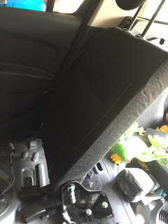

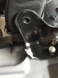

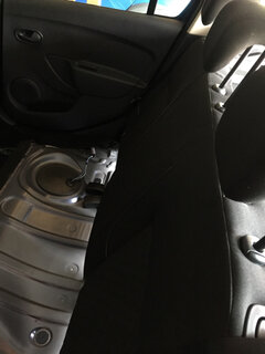

Die Rückbank ist nicht geschraubt, nur gesteckt. Senkrecht stellen und mit einem Ruck nach oben ziehen. Den Bolzen würde ich vor Einbau ummanteln. Der sitzt nur in einem dünnen Kunststoffring und klappert.

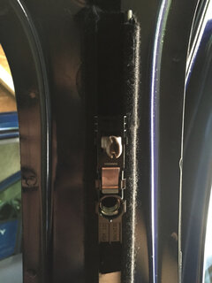

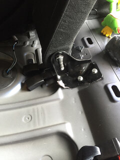

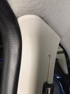

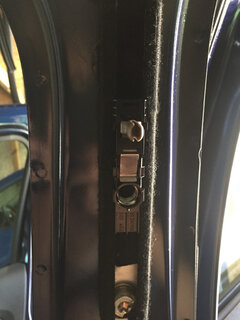

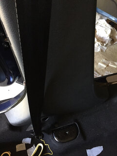

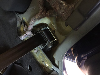

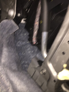

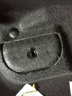

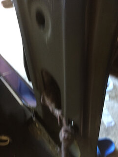

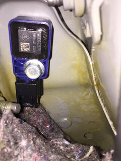

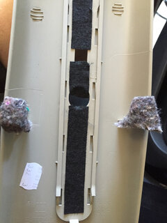

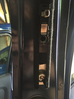

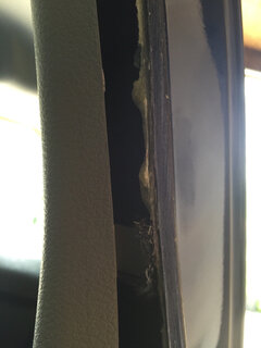

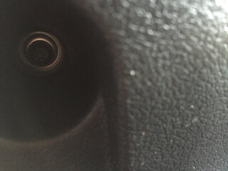

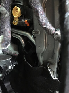

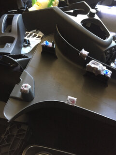

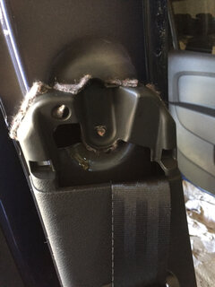

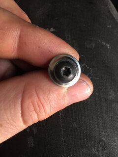

A Säule Halterung sitzt recht locker und neigt zum klappern. Halterung lösen. Rechten Nippel anhaben und Richtung Berg hoch rausziehen. Filz kleben, einschneiden und wieder rein. Sitzt fest und man freut sich
So bin ich vom Logan begeistert. Nach duster stepway und Logan muss man sagen, Logan ist das beste Auto von Dacia. Die anderen sind auch super aber der Logan wurde zuerst gebaut und das merkt man, wenn auch die erste Generation anders war.
Halterung a Säule ;-)

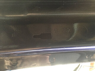

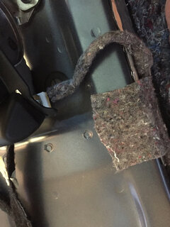

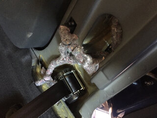

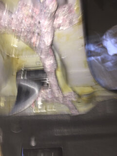

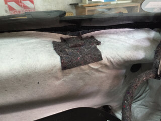

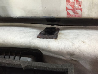

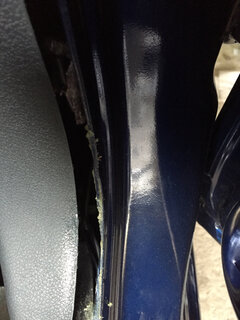

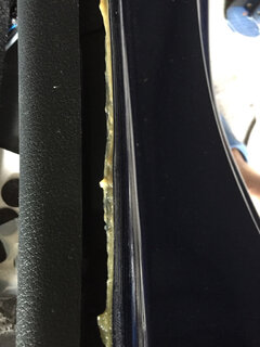

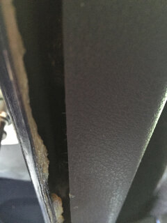

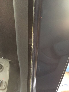

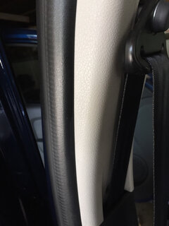

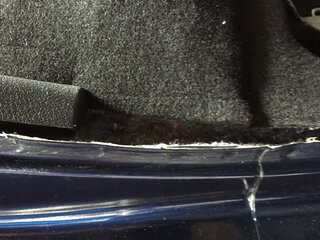

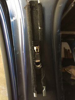

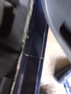

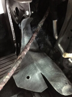

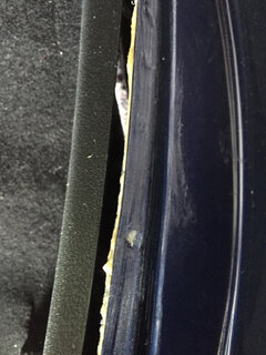

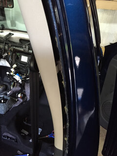

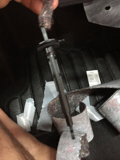

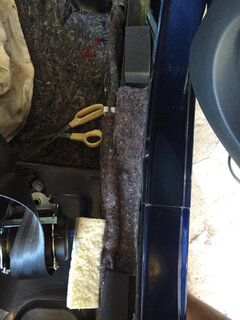

Unter die türdichtungen und zwischen die Falze habe ich mike Sanders eingebracht. Da rostet nichts

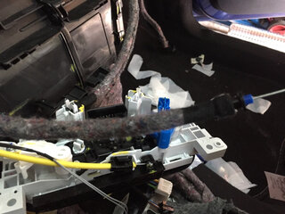

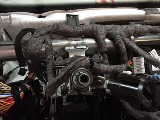

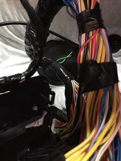

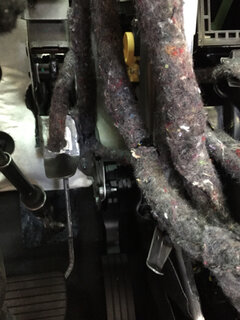

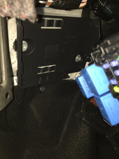

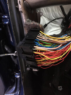

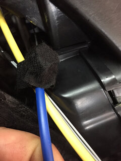

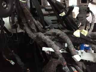

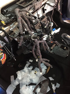

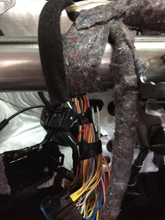

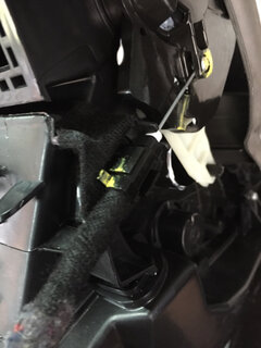

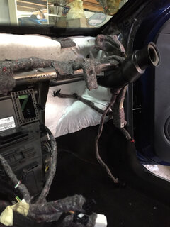

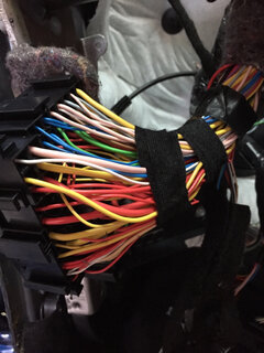

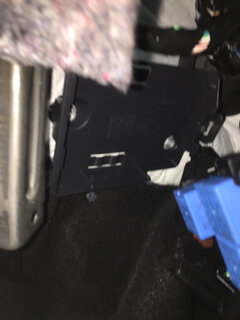

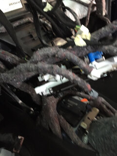

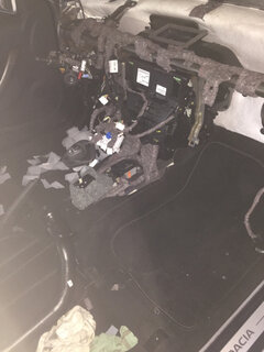

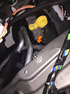

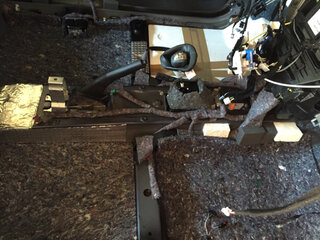

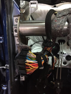

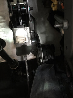

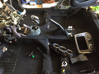

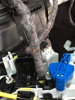

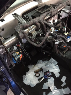

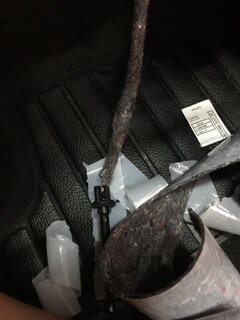

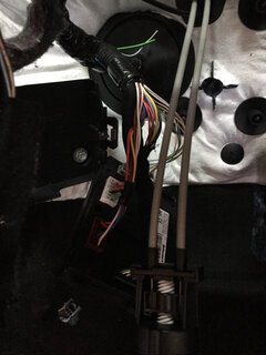

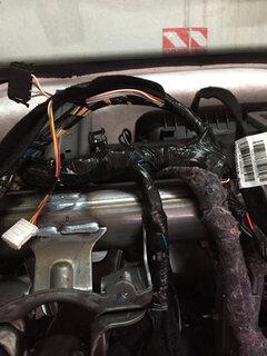

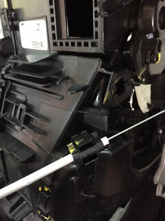

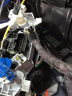

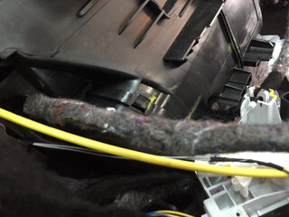

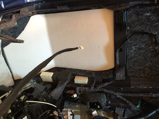

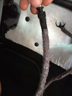

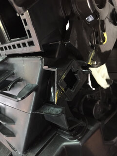

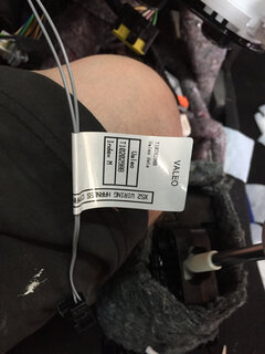

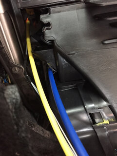

So, kabelbaum ist fast fertig. Das es unter dem Armaturenbrett Geräusche gibt, ist kein Wunder. Die Kabel sind zwar befestigt, aber bowdenzüge und Halterung klappern. Das Kabel eines Temperaturfühlers im unteren Fahrer fussraum geht bis zum Regler. Aber ohne Schutz an Röhren usw vorbei. Das klappert fröhlich vor sich hin. Ich habe die bowdenzüge ausgebaut, gedämmt und wieder verbaut. Teilweise klappern diese untereinander.

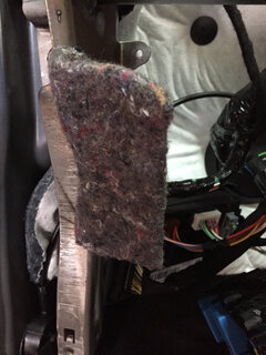

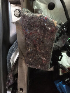

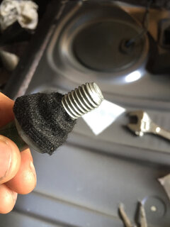

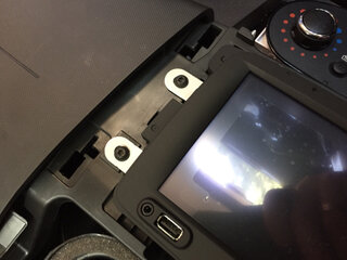

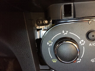

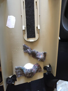

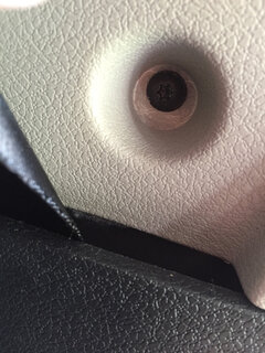

Die Halter des Armaturenbretts sitzen auch etwas lose. Habe diese sicherheitshalber mit stabilisiert. Kommt man sonst nicht mehr ran.
