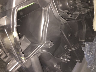

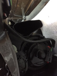

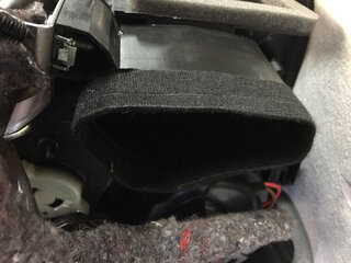

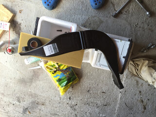

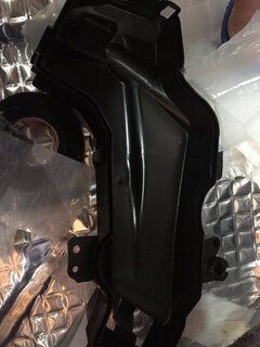

Hast Du zufällig ein Detailbild der Verbindung Heizungskasten-Konensatabflußrohr?
Kann morgen gern eins machen
Gesendet von iPhone mit Tapatalk
Das Ablaufrohr hat innen den gleichen Kragen, wie es bei mir war.
Ja der Gummi hat eine nut. Habe alles eingeklebt mit tangid
Ist dicht und hält super

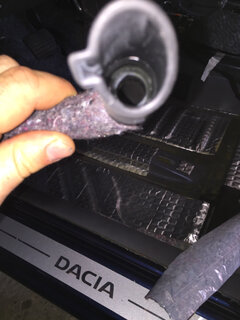

Nicht der Gummi, das Rohr, was zum Fahrzeugboden geht hat oben am Eingang einen Steg...
Ja der Steg ist seitlich

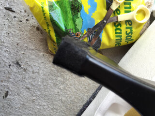

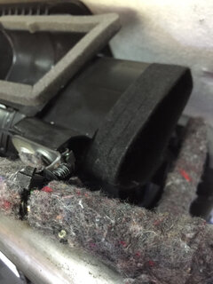

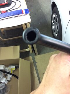

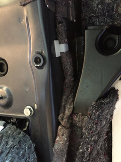

Ich meine den, der den Innendurchmesser verjüngt. Siehe Bild. Ich habe den unten "weggedremelt", damit unten der Innenkragen weg ist und das Wasser ungehindert auslaufen kann.

Schau mal meine Bilder von gestern an
Kann ich nichts für. Lade die Bilder einzeln hoch
Hab ich gemacht. Da sehe ich den Kragen...
Diese Lösung an sich ist nichts.
Denn im Laufe der Zeit setzt sich das Rohr durch Algen zu (horizontaler Verlauf).
Warum wurde denn der Abfluß nicht einfach nach unten gelegt.
Hier sieht man es...

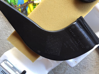

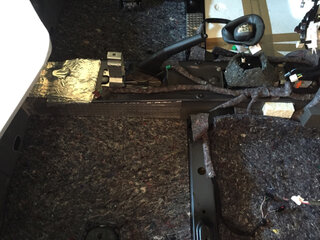

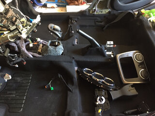

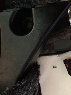

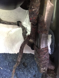

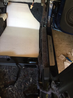

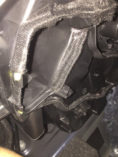

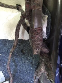

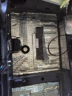

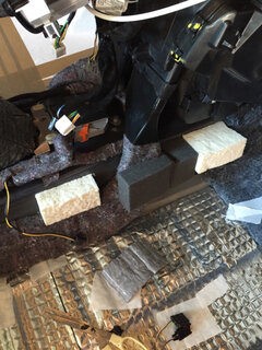

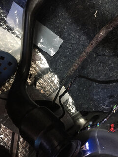

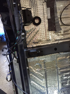

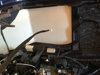

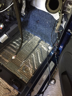

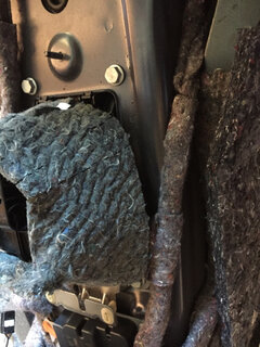

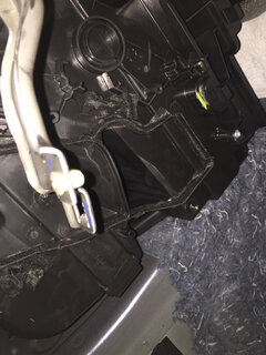

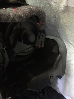

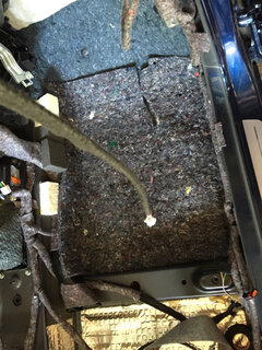

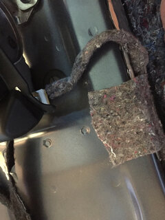

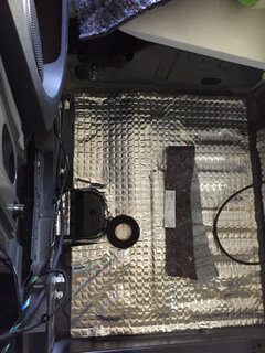

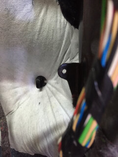

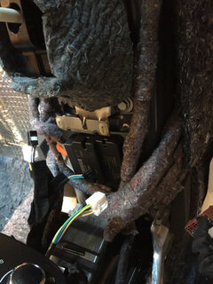

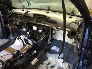

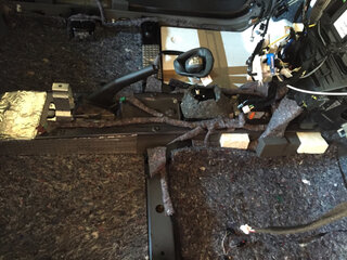

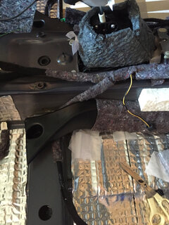

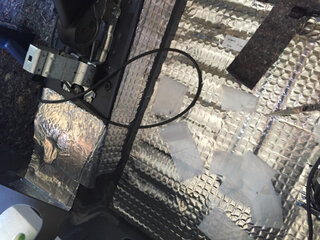

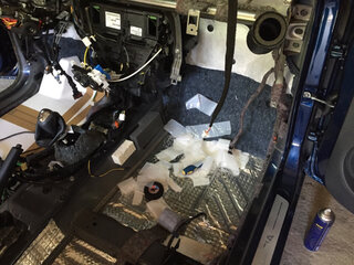

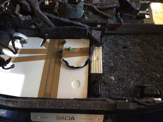

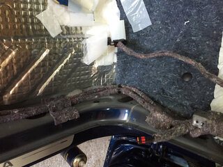

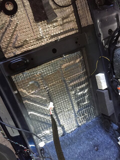

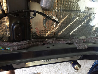

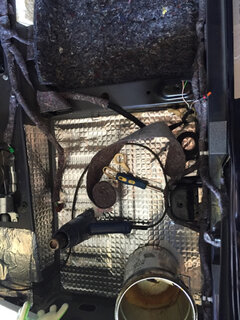

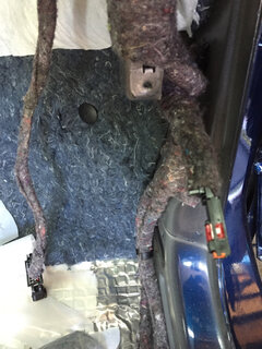

So, der Zusammenbau hat begonnen. Der kabelbaum im fussraumbereich ist ummantelt, die luftausströhmern eingebaut, der Kondensatorabfluss dicht eingeklebt, der Boden gedämmt und die Hohlräume geflutet.
