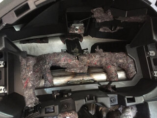

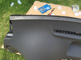

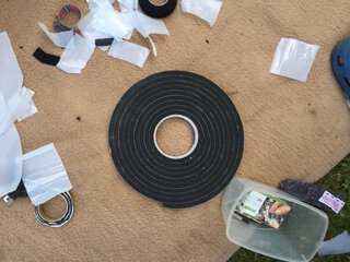

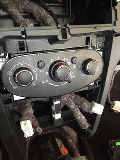

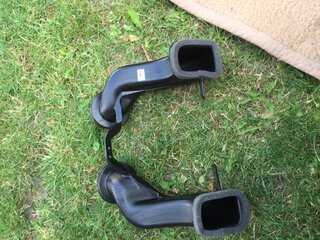

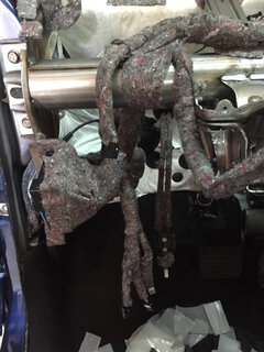

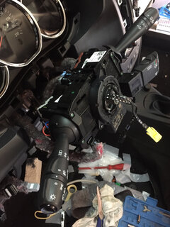

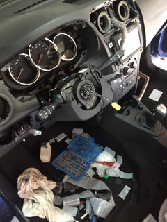

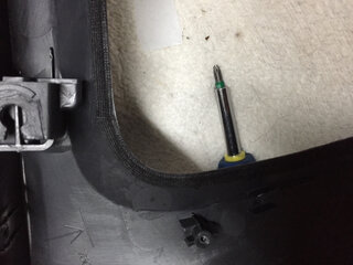

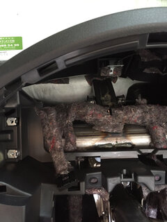

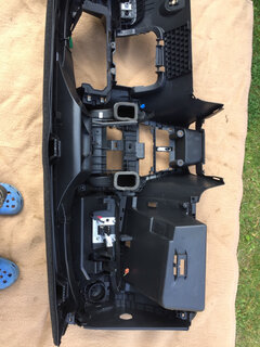

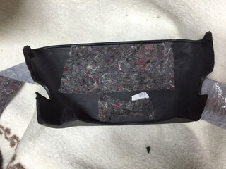

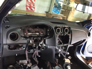

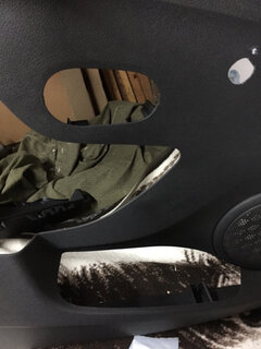

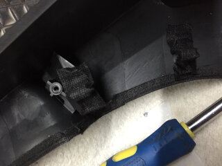

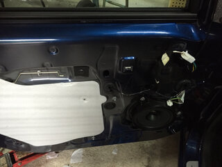

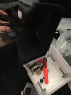

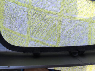

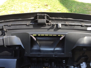

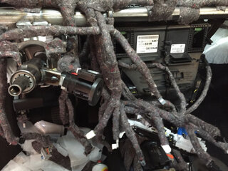

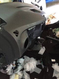

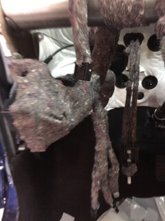

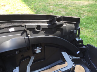

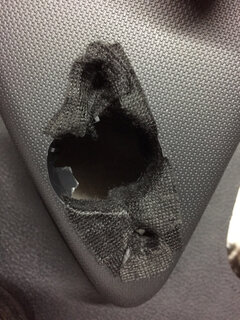

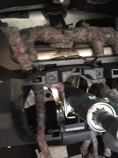

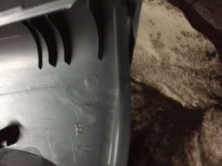

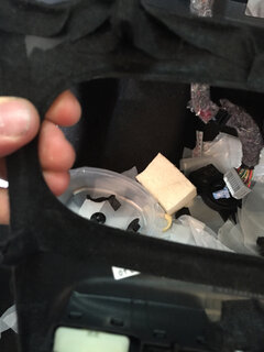

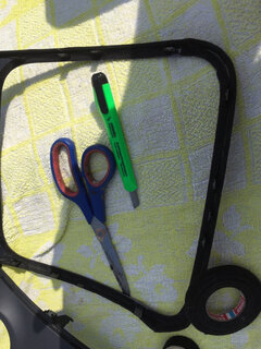

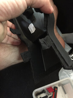

Na das klingt super. Hier neue Bilder. Wer klappern im Armaturenbrett hat, dass kann man nur durch den Ausbau beseitigen. Der lüftungsausströmer zur scheine oben ist blos geclipst. Es sind zwar Gewindebuchsen vorhanden aber die drei Schrauben fehlen. Durch Temperaturschwankungen oder schlechte Straßen löst sich das und sitzt dann lose und klappert hin und her. Hier alle Bilder

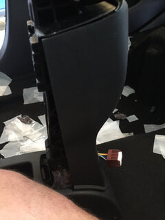

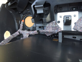

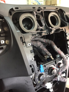

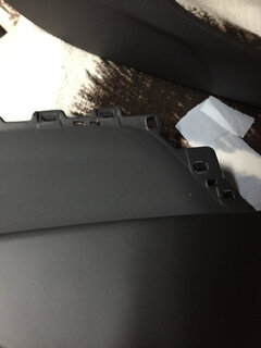

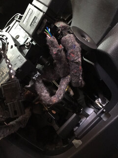

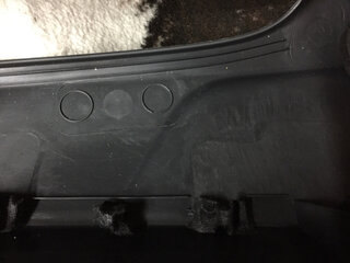

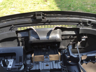

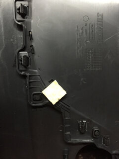

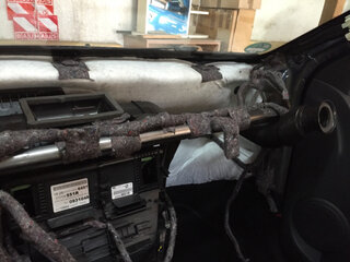

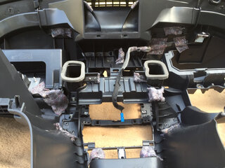

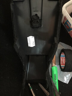

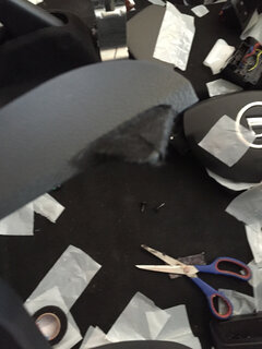

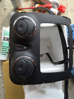

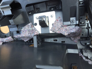

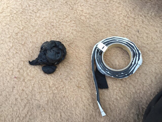

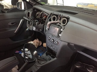

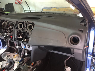

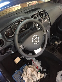

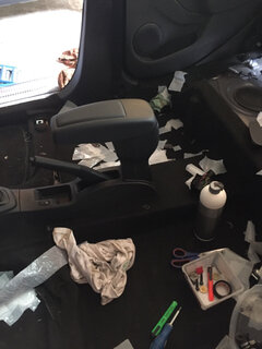

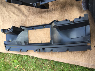

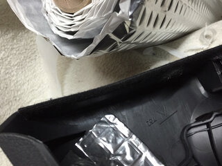

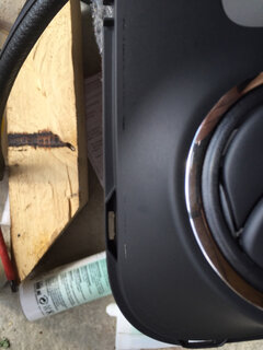

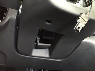

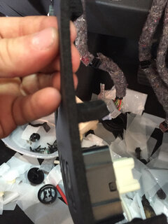

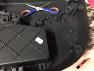

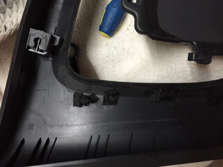

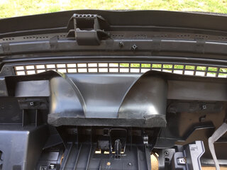

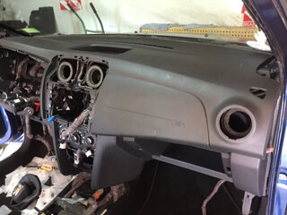

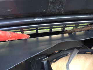

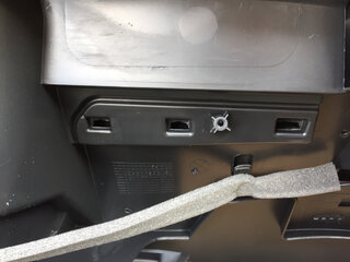

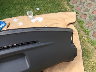

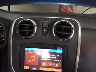

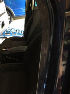

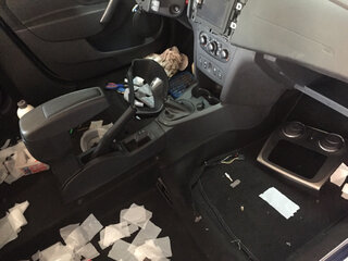

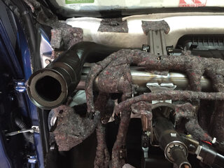

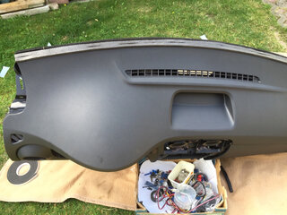

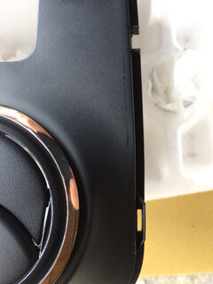

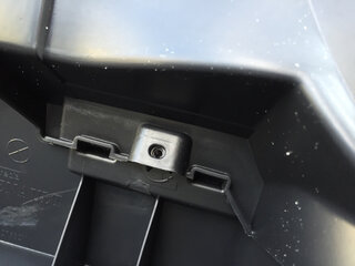

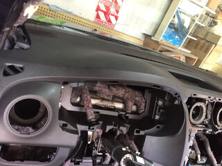

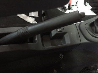

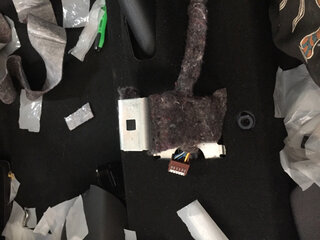

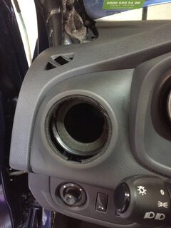

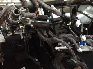

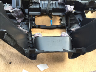

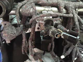

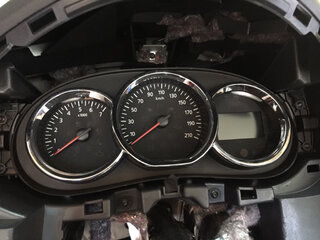

So, Armaturenbrett ist erstmal grob wieder drin. Ein beherztes klopfen und nichts klappert. Super. Habe die Bilder wieder hier hochgeladen. Sorry Jungs, aber das geht am einfachsten. Die drei fehlenden Schrauben habe ich von älteren bastelvorhaben genommen
Gesendet von iPhone mit Tapatalk

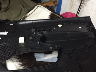

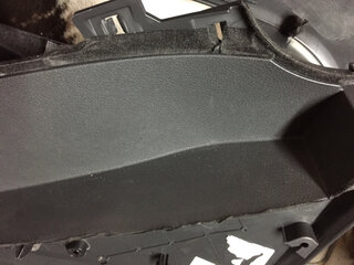

Die Türen. Hier gehe ich einen anderen Weg. Gedämmt wird nur die Verkleidung und entklappert. Die Tür wird konserviert .

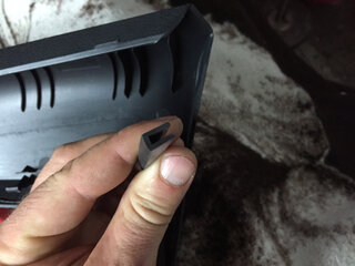

Ich habe mir auch ein u Profil Gummidichtung besorgt. Bei Lzp gibt es eine zum darunterschieben. Hat sich nicht bewährt. Das u Profil steckt drauf und sitzt. Mit der Leiste von Lzp ist meine persönliche Meinung. Muss jeder selber wissen.

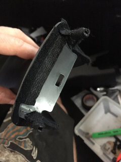

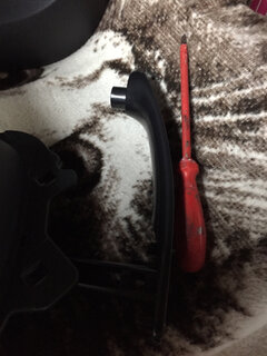

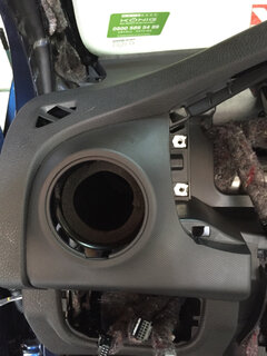

Die fahrertür
