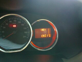

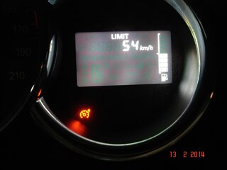

Ist das ein anderes Display.
Die obere Zeile sitzt ja fast am Rand, wärend bei meinem Duster dan noch Platz ist, also tiefer sitzt, da dort ja noch andere Elemente sitzen (z.b. für den Tempomat die "Limit" oder "Cruise"Anzeige.)
Bei meinem Display geht das nämlich nicht, das man unten die Uhr aktivieren kann.
Sieht man auch auf dem zweiten Bild mit weisser Beleuchtung (ist vom Daniel).

Die Anzeige müsste so eine sein wie die weiße , aber unten steht manchmal ein A in einem Kreis.
Weis nicht, ob da noch Platz ist für eine Uhr.

Nein, (soviel ich weiss) man kann nur die Uhranzeige einschalten, die dann ganz normal mit dem Wischerhebel durchgeschaltet wird.
das ist die frage lajo, weil im Bild von John-Doe1111 sind ja 2 Uhren abgebildet. das heisst man kann sie irgendwie zu- oder frei-schalten.
die normale Uhrzeit im BC kann ich übers cluster freischalten, das ist kein ding, aber die alternative anzeige oben der uhr habe ich noch nicht gefunden.
Johndoe1111 hat einen älteren Tacho, die neueren haben die Zweite Zeile nicht mehr.
Dafür sind die Symbole für das Automatische Schaltgetriebe und S&S reingekommen.

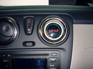

Wer keine Angst hat vor ein klein wenig "Bastelei", der kann sich eine sehr tolle Uhr selbst einbauen.
So sieht meine Lösung ("Phase 2") aus:
Das Instrument könnte auch an viele andere Stellen gebaut werden.

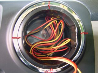

Benötigt wird lediglich Zündungsplus, Dauerplus (für den Speicher) und Masse.
(Stromaufnahme bei abgeschalteter Zündung nur bei 9 mA)
Nach Herauslösen der Lüftungs-Verschlußklappe hält die Uhr super in der Lüftungsdüse (eingesteckt im mitgelieferten Blendschutz) wenn man die Lüftungsdüse bei 0, 3, 6 und 9 Uhr mit etwas Klebeband verengt:
ganz vergessen, das ist die Uhr:
Raid HP 660542 Zusatzinstrument Uhr Serie Night Flight Digital Red: Amazon.de: Auto (https://www.amazon.de/660542-Zusatzinstrument-Serie-Flight-Digital/dp/B0046YA2MC/ref=sr_1_2?ie=UTF8&qid=1494615554&sr=8-2&keywords=Raid+HP+Uhr)
