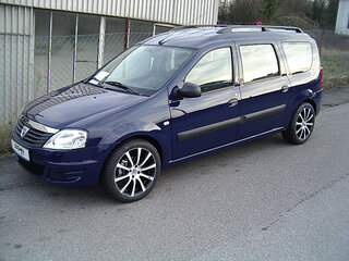

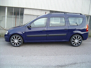

Hallo HaNnO,
so sieht ein Fz mit Eibach Federn direkt nach dem Einbau aus.
Ob bzgl. Fahrkomfort ein wesentlicher Unterschied zum Serienzustand besteht kann ich nicht beurteilen, weil die Federn direkt ins Neufahrzeug eingebaut wurden. Kombinierte Stoßdämpfer waren Serie, Räder im Bild sind 17 Zoll.
Das Fahrwerk war so wie man es hier sieht meinem Empfinden nach recht komfortabel, nicht zu hart, Einschränkungen der Gebrauchstauglichkeit konnte ich nicht feststellen.
Lt. Auskunft sollen sich die Federn mit der Zeit noch um einige Millimeter setzen. Das Fahrwerk wurde wie hier abgebildet etwa ein Jahr genutzt. Ein (auch geringes) Nachlassen der Federrate mit Höhenänderung konnte ich in dieser Zeit nicht feststellen.
Viele Grüße
Christian
