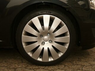

Also ich hab ja auch leicht gewölbte Felgen, bis jetzt absolut kein Problem.
