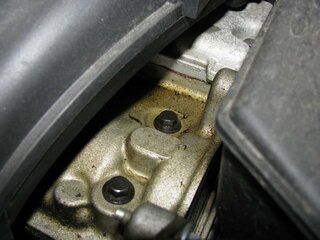

denkt mal alle daran ob der wirklich nur "schwitzt" oder das Motoröl rausgedrückt wird. Beim Rausdrücken dürfte wohl eine andere Ursache möglich sein.
Eine gescheite Dichtung hält länger als eine gewisse Zeit, aber das scheint ja auch so eine Renault-spezifische Unsitte zu sein...
Bei meinem ersten Duster (1,6 105PS) hatte ich das bei ca.31000Km. In meiner Werkstatt wurden die (auf Garantie) Schrauben abgedichtet. Als ich ihn mit rund 65000Km verkauft habe, war er immernoch dicht.

Ich habe nun die Schraube gelöst und Schraubendichtmittel auf das Gewinde aufgetragen und am Schraubenkopf Silikon fürs Auto welches für die Ventildeckel benutzt wird aufgetragen. Nun ist alles dicht und sauber.

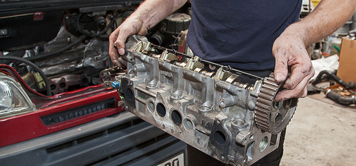

Runter muß er zwangsläufig wie Du auf dem Bild siehst, da ist das Zahnriemenrad unter der linken Hand des Mechanikers, der den kpl. Zylinderkopf in den Händen hält.
