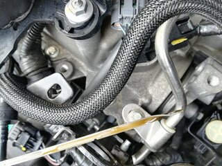

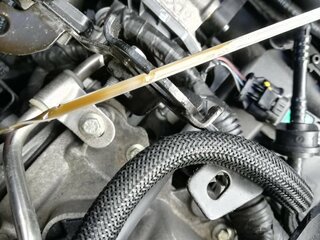

Nach mehrmaligem Eintauchen des Ölmessstabes kann ich den Ölstand nicht verlässlich ablesen (Dokker, Tce 115, Bj. 2018, Laufleistung 20.000 km, ELF 10W40).
Mich würde eure Aussage anhand von Fotos interessieren.

Man sieht den Pegel nur beim ersten Versuch, also einfach das Auto ein paar Stunden stehen lassen und dann messen.
