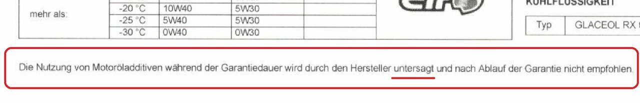

Vielleicht möchte aber der eine oder andere seine Motorgarantie nicht gefährden oder im Fall der Fälle gar verlieren.
Nicht jeder sieht alles sofort was im „Kleingedruckten“ des Garantievertrages steht, kommt mit dem neuen Auto nach Hause und setzt den super tollen Tipp sofort in die Tat um, weil es ja hier so schön geschrieben stand....
Klar darf jeder machen was er will.
In der Garantiezeit, sollte man keine Additive dem Öl hinzugeben um diese nicht zu gefährden. Da habt ihr Recht.
