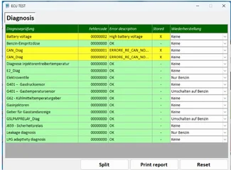

Es ist ein Gasdrucksensor am Rail.
Das klingt für mich unplausibel, ohne Fehlersignal vom Gasbedienpanel und/oder einer Bordcomputermeldung, das der Gasbetrieb gestört ist.
Selbst auslesen könnte Klarheit verschaffen.
Wenn man das Kabel vom Sensor absteckt, reagiert das Fahrzeug nicht mit Fehlermeldungen darauf?
