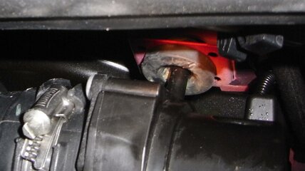

schon mit 250 km? Also anfangs hörte ich zwar keinerlei Klappergeräusche bei meinem Sandero,erst ab etwa 20000 km trat dies auf..wahrscheinlich ist diese Gummiöse schon "ausgeleiert" und müsste
ersetzt werden...aber dies macht der Mechaniker nicht,jedenfalls nicht auf Garantie!
Ich tue ab und zu etwas Sprühfett auf dieses Teil (Bild) und dann is wieder für'n paar Wochen Ruhe! Obschon...das auch nicht der richtige Weg ist wie ich finde! schöner Gruss,John :)

ich muss mich jetzt diesem Thread nochmals anschliessen. Bilder gehören zur Anmerkung weiter unten im Posting.
Ich hatte von Anfang an das Gefühl der TCE90 "schüttelt" zuviel im Leerlauf (siehe extra Thread), habe dann aber immer wieder gelesen, das der 3-Zylinder im Leerlauf dieses Verhalten wohl an den Tag legt.
Jetzt nach ca. 3000 Kilometer kommt immer öfter dieses "Nageln" wenn der Dorn vom Luftfiltergehäuse gegen die beschriebene Öse haut, vor allem wenn das Auto leicht geneigt oder am Berg steht, aber auch im kalten Zustand. Die Problematik für mich ist einfach, daß es immer öfter auftritt und ich allmählich vermute, daß mit der Motorlagerung was nicht stimmt. Meine Frau ist total genervt und enttäuscht. Die Anfangseuphorie weicht dem täglichen Frust an der ersten Ampel, wenn es wieder "dieselt".

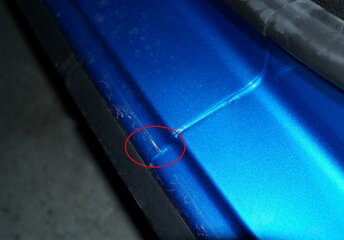

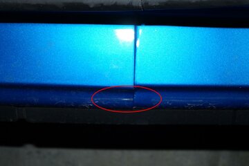

Ich werde den Fehler morgen in der Werkstatt nochmals ansprechen. Der Sandero geht dann für drei Tage in die Werkstatt, da die hintere Tür auf der Fahrerseite unten einen so geringes Spaltmaß aufgrund einer schlechten Schweissnaht hatte, daß es die Lackierung auf einer Länge von 2 cm aufgescheuert hat (siehe Bilder). Ist mir beim letzten Autowaschen aufgefallen, diesen Fehler hat Dacia aber akzeptiert. Nur jetzt wird der Lack abgeschliffen, bearbeitet und neu lackiert. Toll und das bei einem Neuwagen, nicht wirklich prickelnd.

da muss die tür aber ganz schön schief sein, damit es an besagter stelle scheuert.
wie sehen denn die spaltmaße an dieser tür aus?
Das ist ja das Problem, die Spaltemaße oben herum passen ziemlich gut, keine Ahnung was da jetzt unten herum gemacht wird ...
Ich werde nach der Rückgabe aus der Werkstatt nochmals berichten, vielleicht mache ich dann einen extra Thread auf, wird wohl das beste sein.
Auf jeden Fall haben mir diese zwei Umstände den Spass am Sandero gehörig verdorben, war ja genau das, was ich durch den Neuwagenkauf endlich von der Backe haben wollte ...
so wie es auf dem dritten bild aussieht, ist die tür verdammt tief.
das kommt mir merkwürdig vor.
