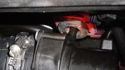

Hatte ich auch bei meinem Stepway Baujahr 2014. Ewig gesucht, nichts gefunden. Ich dachte schon, weil es so nagelt, dass mir irgendwann die Zylinder um die Ohren geflogen kommen. Dann doch: Heureka, ich hab‘s!. jedenfalls bei meinem. Wenn man die Motorhaube hochklappt, sieht man rechts an der Wand zum Fahrerraum hinter dem Luftfilter eine Befestigung. Hier ist der Luftfilter mit einem Nippel und einer Gummidichtung in einem aufgeschweißten Metallwinkel befestigt. Und dieser Nippel klappert in der Gummidichtung und macht dieses Geräusch. Einfach mal probieren. Fahrzeug im Leerlauf laufen lassen, Motorhaube auf, Luftfilter festhalten. Das Geräusch sollte dann weniger werden oder weggehen. Zunächst habe ich es mit Silikonöl versucht, war schon etwas leiser. Jetzt habe ich zwischen dem Nippel und der Gummidichtung noch etwas Schaumgummi reingezwängt. Voller Erfolg. Jedenfalls bisher. Möglicherweise hilft auch etwas Gummispray an dieser Stelle, habe ich noch nicht probiert. Ich habe ein Foto gemacht von der Stelle.

hallo wagner111 :)
habe deinen Eintrag eben gelesen,dies werde ich gleich morgen testen!
Aber...wenn es wirklich daran liegt kann man nicht viel machen oder doch?
Sprühfett reintun...weis auch nicht :think:

Hast du denn mal Post#20 von wagner111 in Betracht gezogen.
Bei mir haben sie das in der Werkstatt mit´m
bissl Klebeband fixiert und dann war das Geräusch weg. Setz dich doch mal
probehalber bei ausgeschaltetem Motor ins Auto und lass jemand im Motorraum mal an dem Teil wackeln da, hörst das Geräusch dann.
habe bei meinem Stepway Bj.2014 dieses Klopfen im Leerlauf:o auch gehabt. Habe lange gesucht und bin fündig geworden. Es war die Vibrationsdämpfung des Luftfilters, die schlackerte in der Halterung hin und her. Habe ganz einfach Moosgummi dahinter geklemmt und weg war das klopfen. :rotate:
Moosgummi...sonst müsste ich das mal probieren!

Man kann auch einfach um den kleinen nippel am luftfilterkasten ( der der zum Fahrer zeigt quasi ) mit etwas gewebeklebeband umwickeln bis es saugend schmatzend in das Loch passt. Dann noch ein wenig mit silikonspray oder etwas ähnlichem fetten und dann ist das klappern Weg. Ich habe dazu noch das gummiteil mit dem Loch umgedreht damit der nippel weiter im Loch sitzt. Ich finde auch, dass der Motor jetzt ruhiger läuft :D
