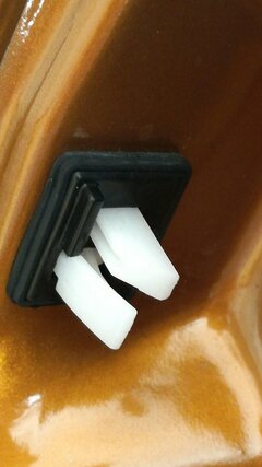

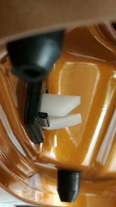

Hallo Hetzer, es gibt da eine Sache, die Du mal überprüfen kannst. Ist ja klar, daß ein Bowdenzug knickfrei verlaufen muß, damit er funktioniert. Ich hatte mal interessenshalber am Anfang die rechte Filzabdeckung im Kofferraum entfernt, um die Vollständigkeit des Bordwerzeugs zu checken (habe Ersatzrad). Habe aber danach den Wagenheber nicht mehr ordnungsgemäß eingesetzt, was bewirkte, daß der Bowdenzug der Tankentriegelung nicht mehr optimal verlief. Ich weiß nicht, ob´s hilft und Du sagst ja, daß es vorher ging, aber schau Dir mal diese Stelle an. Wenn dort alles O.K. ist, dann fotographier doch mal an der Außenseite von oben die Verriegelung links neben dem Tankstutzen. Man könnte dann mal die Position der beiden weißen Haltenasen vergleichen. Mehr fällt mir dazu leider nicht ein.

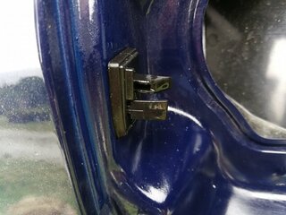

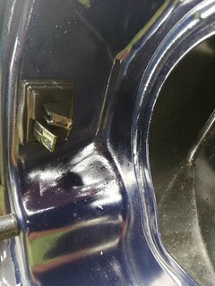

Danke für die zahlreichen Antworten. Der Seilzug scheint mir o. K. zu sein, also keine Knicke oder so. Der Schließmechanismus sieht nach dem Ölen so aus, siehe Anhang. IMG_20180628_101814.jpg
Ist es nach dem Ölen jetzt besser, oder hast du immer noch Probleme beim Öffnen??
Gruß Wyatt
Außer der Farbe (nicht Wagenfarbe;)) fallen mir keine Unterschiede auf.Deshalb wäre es in der Tat interessant zu wissen, ob das Ölen etwas gebracht hat.
  • #15
Hallo, ich hab das Gefühl, dass es ein wenig gebracht hat, zumindest temporär. Liegt es vielleicht auch an der Temperatur, bin gerade in Südeuropa unterwegs (bis heute nachmittag Frankreich, jetzt Spanien) und da hatten wir gut und gern mal 35-40 Grad in der Sonne. Es wird auf jeden Fall trotzdem im Autohaus nach meiner Rückkehr angesprochen.
