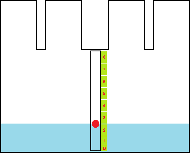

Ich habe mal schematisch den Dacia-Tank gezeichnet ...
... mit 65 Litern befüllt, drei Minuten mit kleinster Pumpengeschwindigkeit nachgetankt (auch "vollvoll" genannt):
Die rote Kugel symbolisiert die Tankanzeige, wer hätte das gedacht. 8 Balken sind zu sehen.
... mit 50 Litern befüllt, so wie wenn die Zapfpistole zweimal abgeschlagen hat (auch "voll" genannt):
Die rote Kugel ist in den Kraftstoff eingetaucht, auch bei 50 Litern sind die gleichen 8 Balken wie bei 65 Litern zu sehen.
... mit 48 Litern befüllt:
Die rote Kugel schwimmt jetzt auf dem Kraftstoff, aber immer noch sind 8 Balken zu sehen. Allerdings registriert jetzt der Bordcomputer einen sinkenden Kraftstoffstand, was Einfluss auf die Restkilometeranzeige hat.
... mit 42 Litern befüllt:
Die rote Kugel ist jetzt so tief gesunken, dass nur noch 7 Balken angezeigt werden, der oberste Balken ist erloschen.
... mit 36 Litern befüllt:
Nur noch 6 Balken angezeigt.
... mit 30 Litern befüllt:
Nur noch 5 Balken angezeigt.
... mit 24 Litern befüllt:
Nur noch 4 Balken angezeigt.
... mit 18 Litern befüllt:
Nur noch 3 Balken angezeigt.
... mit 11 Litern befüllt:
Nur noch 2 Balken angezeigt.
... mit 5 Litern befüllt, gilt für Diesel; bei Benzin sind es wohl 7 Liter:
Nur noch 1 Balken angezeigt, die Warnlampe geht an und der Warnton ist zu hören.
... mit 2 Litern befüllt, gilt für Diesel; bei Benzin sind es wohl 4 Liter:
der letzte Balken beginnt zu blinken.
