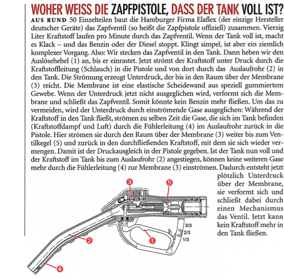

Gut. Dann schau halt mal beim nächsten tanken vorher von vorne in die Zapfpistole. Da sieht man nicht nur ein dickes Rohr, aus dem das Benzin rauskommt, sondern noch ein dünnes Röhrchen eingelagert, welches die aus dem Tank entweichende Luft wieder einsaugt.

Das dünne "Röhrchen" innerhalb der Zapfpistole ist nicht dafür da, um Dämpfe abzusaugen.
Es ist eine Fühlerleitung.Sobald diese mit Kraftstoff beaufschlagt wird, schließt sie eine Membran in der Zapfpistole ( und damit das Füllventil).
Der Tankvorgang ist beendet bzw. unterbrochen.
Angesaugt wird da gar nix.( Ausser den nötigen Unterdruck) Was du meinst ist evtl. beim Abtanken des Tankwagens das Gaspendeln. Da wird in der Tat einmal der dicke Abfüllschlauch
und zum anderen der dünnere Gaspendelschlauch angeschlossen.
( Gilt nicht bei Diesel oder Heizöl)

Das würde bedeuten, die kleine Leitung geht durch den Schlauch durch bis zurück zur Zapfsäule. Laut *dieser Website* geht sie aber nur bis zum Membranventil oben in der Zapfpistole. Der Durchfluss für die Bezahlung wird aber an der Säule gemessen.
Vielleicht noch eine bessere Erklärung: *Bild im Internet*
Ich finde, in diesem *PDF-Prospekt* kann man schön die unterschiedlichen Zapfpistolen mit und ohne Gasrückführung, einfache und doppelte Schläuche etc. erkennen.
Dass man sich Benzin zurück in die Zapfsäule saugt, halte ich für Nonsens. Der Unterdruckfühler, der die Zapfpistole abschlagen lässt, endet unten am Auslass. Abgesaugt wird aber ungefähr in der Mitte des Zapfpistolenrüssels - und das auch nur bei Benzin und nicht bei Diesel. Somit kann man alle Berichte, die das als Argument gegen Tanken bis zum Rand anführen, als schlecht recherchiert und vermutlich auch in ihren übrigen Aussagen unsachlich ignorieren.

Zur Zapfpistole: Die macht sich- wie in vielen Vergasern - den sg. "Venturi Effekt" zum Nutzen.
Die Gase beim Tanken ( Benzin/Super) werden zu einem Teil durch die Zapfpistole abgesaugt.
( Verdickung am Füllrohr)
NICHT durch das kleine Fühlerröhrchen!
Die Versuche zur konstruktiven GASDICHTIGKEIT sind eingestellt worden.Nicht das Prinzip des Absaugens der
Dämpfe...

Gedanken habe ich mir nur manches Mal über dieses Fühlerröhrchen gemacht. Mitunter hat man ja wirklich widerspenstige Zapfpistolen, während andere sich nett überlisten lassen bis man dem Sprit oben guten Tach sagen kann.
Interessant wäre zu wissen, ob dieses Fühlerröhrchen sich nicht doch den einen oder anderen Liter konsumiert und diese dem Rücklauf wieder zuführt.....?!
