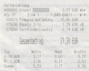

@DuDu2019
Ihr habt Tankstellen, an denen man zwei Liter tanken kann?
Hier gibt es Mindestabnahmemengen von 5 Liter oder 5 Euro. Tankt man weniger bekommt man trotzdem die Menge berechnet.
Ich füge eine Quittung bei > und gleich vorab: Es hat nichts mit der Prepaid-Aufladung zu tun. Früher zwei Liter getankt und einen Gegenstand im Shop gekauft. Der Rest war dann Gewinn auf dem Konto.
Falsch, der Geber merkt es sogar sofort!
Die Anzeige zeigt nicht, was der Geber misst. Da ist nämlich noch Software dazwischen, welche Veränderungen von weniger als 15 Liter nicht sofort zum Tankinhalt hinzuaddiert, sondern erst nach einer im Programm hinterlegten Zeit. Das steht gefühlt bereits 100 Mal hier im Forum: Tankanzeige und Tankgeber sind physisch nicht verbunden.
Das leuchtet ein.
Wir tanken öfter in Zwei-Liter-Intervallen, einmal spielt die Anzeige mit, einmal nicht. Meistens ist es korrekt. Wie bereits geschrieben - bisher hatte ich das 3x beim Diesel, beim Benziner kam es auch ab und an vor.
